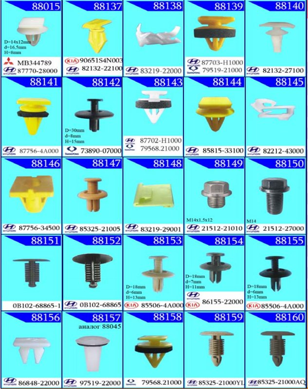

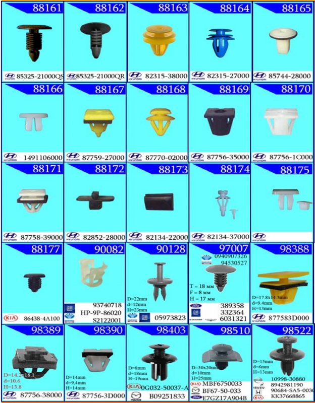

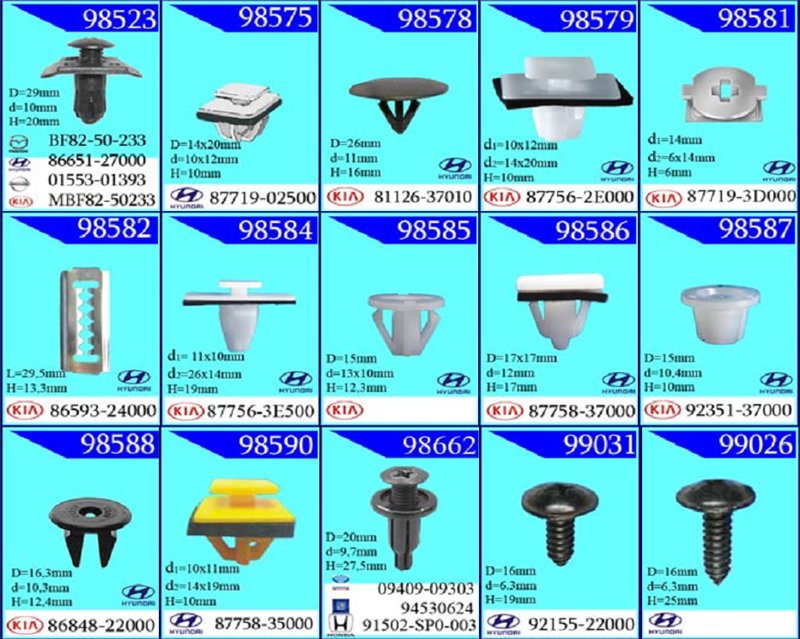

KENIG писал(а):Вот, встретил эту инфу где-то на просторах форума(спасибо неизвестному автору) и сохранил
29067 29068 29069
Думаю, что пригодится, хотя бы для сравнения, и как раз в тему!
Пластмассовые накладки на кузов
номер клипс 87756-2E000
