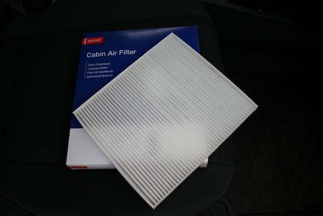

Шаг 1 Покупаем воздушный фильтр
18521

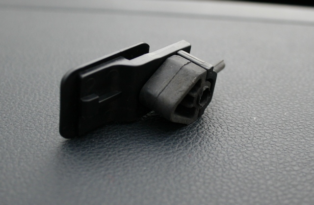

Общий вид заглушки- может кому поможет, чтобы понять, как её вытаскивать:
18527

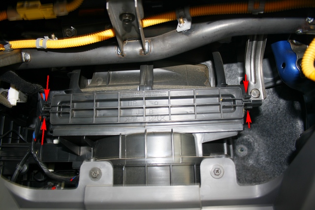

Шаг 3 Нажимаем защелки по бокам полки для фильтра и вытаскиваете его на себя:
18528

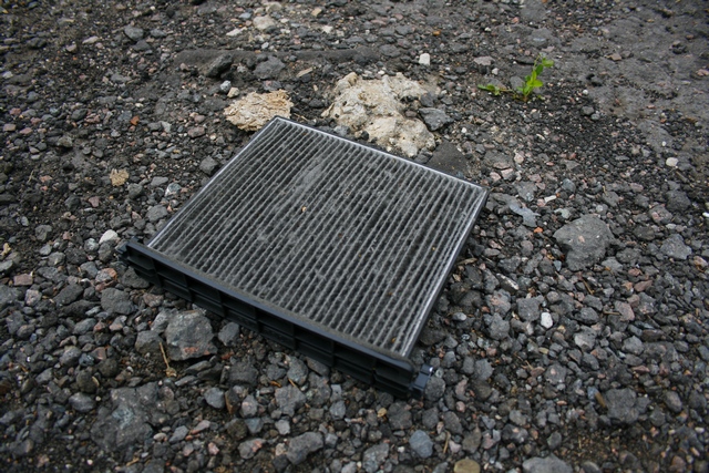

Шаг 4 Вытаскиваем старый фильтр и ставим новый:
18529

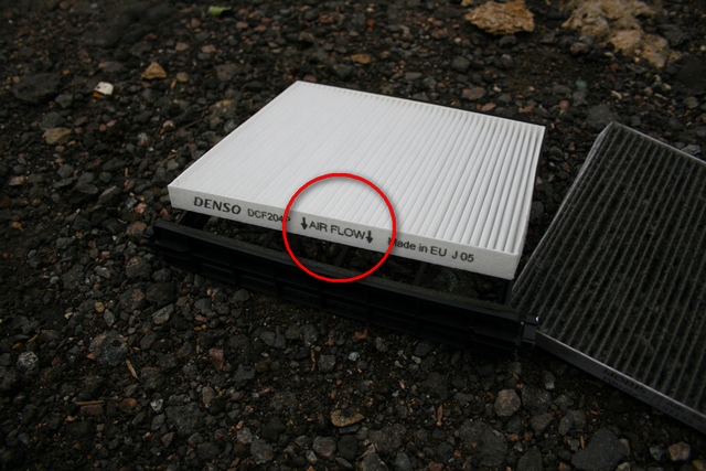

Обратите внимание на стрелку, она должна быть направлена вниз (как показано на картинке):
18532

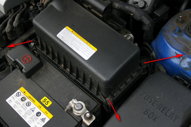

Шаг 1 Открываем капот и откидываем 4 защелки по углам корпуса фильтра:
18533

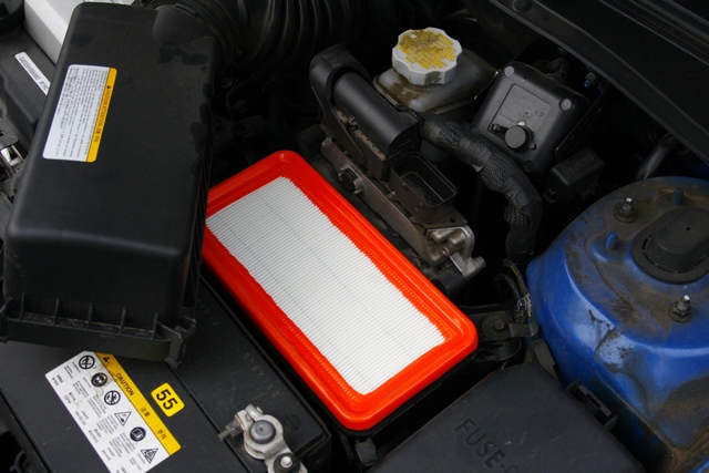

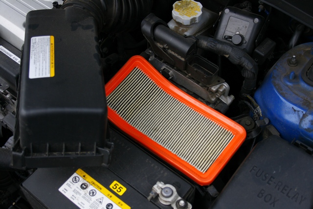

Шаг 2 Вытаскиваем старый фильтр и ставим новый:
18534
18535
Шаг 3 Надеваем обратно корпус фильтра и закрываем защелки
