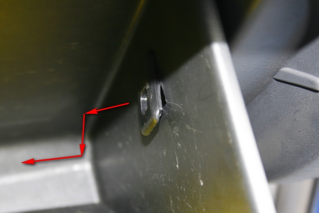

Шаг 2 Освобождаем бардачок и вытаскиваем две заглушки по бокам.
Стрелками показаны движения, которыми можно её вытащить (будьте осторожны с треугольным резиновым отбойничком заглушки, чтобы не оторвать его):
