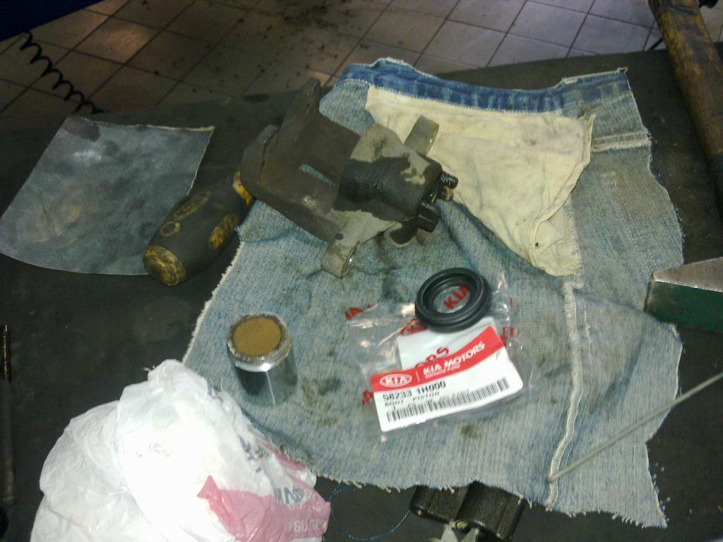

9. Нажимая на поршень через отверстие штуцера стальным стержнем подходящего размера, извлекаем поршень (дет. 5, рис. 1).
суппорт
суппорт + поршень + пыльник 582331H000
10. Сняв резиновый колпачок (дет. 12, рис. 1) со штуцера, для удаления воздуха, очищаем корпус от грязи металлической щеткой и сжатым воздухом. Также можно использовать очиститель тормозов в аэрозольной упаковке.
11. Осматриваем поршень и внутреннюю (рабочую) поверхность цилиндра. Не допускаются раковины, задиры, глубокие царапины. В случае необходимости дефектную деталь необходимо заменить.
12. Смазываем внутреннюю поверхность цилиндра тормозной жидкостью.
13. Меняем сальник (дет. 3, рис. 1) (582321H000) в цилиндре.
сальник 582321H000
14. Вставляем кант большего диаметра пыльника (дет. 4, рис. 1) (582331H000) в соответствующий паз рабочего цилиндра.
15. Раздвигая малый кант пыльника вставляем в него поршень. Я использовал для этого самодельные крючки из проволоки. Весьма полезной будет помощь еще одного человека. Поршень вдавливаем в цилиндр. Кант фиксируем в соответствующем пазу поршня.
16. Нажимая на поршень через отверстие штуцера стальным стержнем подходящего размера, проверяем правильность посадки пыльника.
17. Окончательно вдавив поршень, удаляем излишек воздуха из под пыльника.
18. Устанавливаем суппорт в порядке, обратном снятию. Перед установкой болтов крепления суппорта, наносим на них анаэробный фиксатор резьбы. При установке тормозного шланга используем только новые медные шайбы. После установки восстанавливаем уровень тормозной жидкости и удаляем воздух из тормозной системы (прокачка тормозов).
