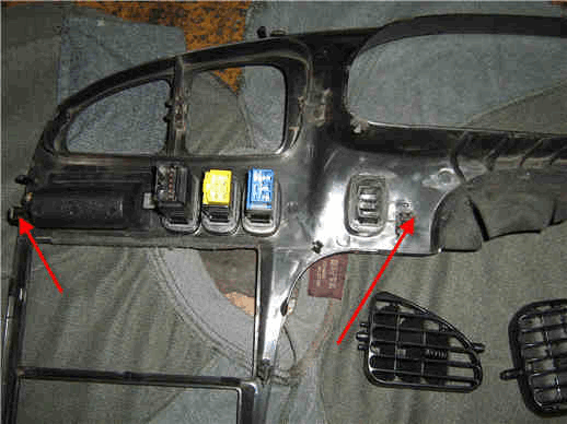

На панели, в районе левой передней стойки, разъединяем 3 белых «фишки»:
18429

Осталось по 2 болта на «10» по бокам панели:
18431
