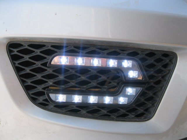

В решетке вырезал отверстия. Пластик мягкий идет легко. Дальше самое интересное. Диод должен быть установлен строго в направлении осевой линии авто и вертикально (На каждом модуле внизу эмблема фирмы есть), а решетке противотуманки на эти требования глубоко пофигу. Она вся далеко не прямоугольная. Извел кучу бумаги, пластика и прочих жестянок, пока не нашел приемлемое, на мой взгляд положение диодов. Там заморочно маленько. Крепятся модули на два винта М4, причем деления на лево и право естественно нету. Если бы крепить горизонтально или вертикально, то все без проблем, а с этими наклонами всю бошку себе сломал. Для левой придумал, примерил. Для правой зеркально не получается. Ну да ладно, в итоге в автокаде нарисовал шаблоны.

Для замены решеток снял фары (Процесс очень простой, описание есть в базе знаний kb.php?a=414 Правда там описание для дорестайлового авто. У нас это еще проще, накладки нету.), открутил противотуманки (4 Самореза, тесновато, но справился) и задвинул их в крыло насколько возможно. Откручиваем два винта крепления решеток и аккуратненько давим на решетки внутрь. Там четыре защелки, если пластик теплый, идет легко и ничего не сломал. Ставим другую с дырками, защелкиваем, прикладываем пластину с диодами и крепим на два самореза, которые решетку держат. Имея чертеж, решетку можно не менять. Вырезать на месте нужное и все. Наверное можно будет обойтись и без снятия противотуманок, но это я не уверен.

Возвращаем на место противотуманки, фары и вот оно счастье. Как мало человеку для него надо.
Прошла пара недель.
Я доволен, все работает. Начинаешь критически подходить к делам рук своих. Все же немного я с углом не угадал, но это некритично. Произошло это от того, что я оставлял как бы ребра жесткости, не резал всю решетку сплошняком, а можно было. Может со временем переделаю. Тогда можно было бы диоды идеально расположить. Есть и вариант подешевле. Вот такие модули от Филипса 12820WLEDX1. В инет магазинах они сейчас в пределах 4тр. По размеру они встанут наискосок отлично, есть небольшой запас по длине. Прямоугольное отверстие в решетке вырезать нет проблем. Останется только придумать скобу крепления под саморезы и все.
