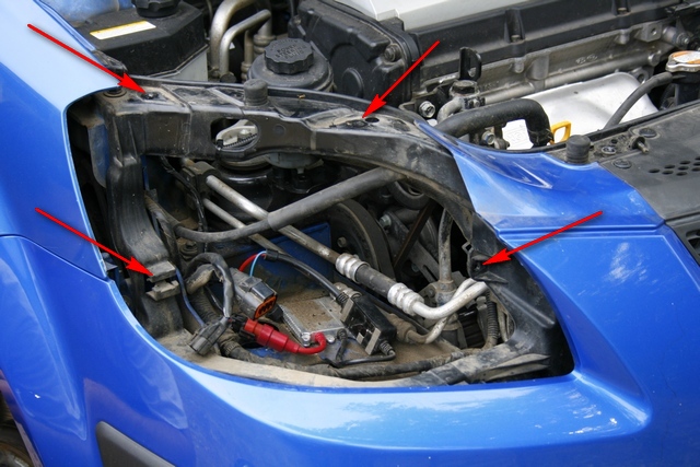

Шаг 2 Снимаем фару (крепится в 4 местах, показанных на схеме):
18498
Фото защелки крупным планом- с ней аккуратней:

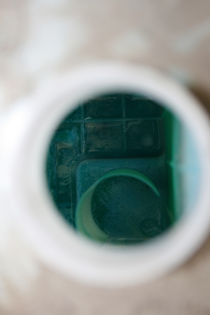

Вот такой осадок образуется от наших незамерзаек
18490
