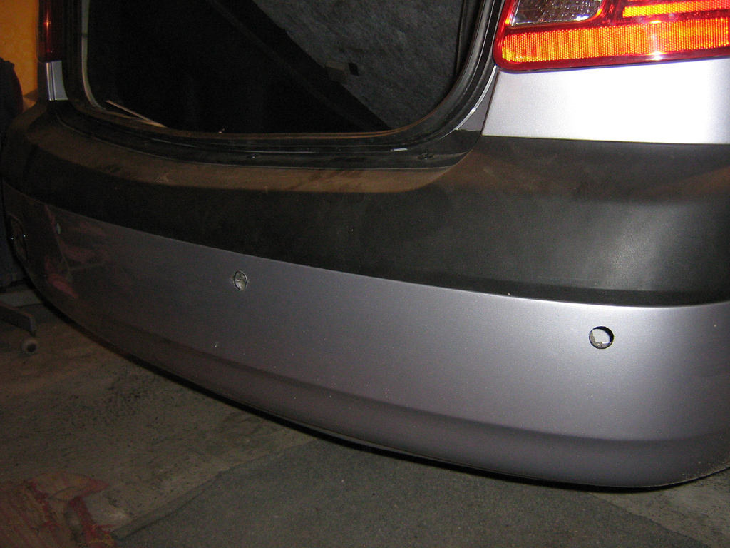

установка датчиков
1.в размеченных точках,фрезой (идет в комплекте с парктроником) делаем четыре отверстия.
19778
19779
2.с внутренней стороны бампера есть демпфер из прессованого пенопласта.в нем делаем тоже отверстия,чтобы датчики не упирались.
3.датчики устанавливаем строго по инструкции,они все "именные",т.е. на каждом есть буква A,B,C,D и именно в последовательности,указанной в инструкции и устанавливаем их при этом обратив внимание,что стрелка на задней части датчика должна быть направлена вверх.
