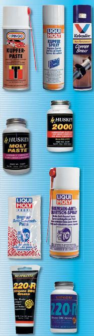

Комплексные пасты:
• HUSKEY 2000 Lubricating Paste and Anti-Seize Compound for High Temperature;
• Loctite #8060/8150/8151;
• Wurth AL 1100.
Медные пасты:
• HUSKEY 341 Copper Anti-Seize;
• LIQUI MOLY Kupfer-Paste;
• Loctite C5?A (#8007/8008/8065);
• Mannol Kupfer-Paste Super-Hafteffekt;
• Marly Cooper Compound;
• Molykote Cu-7439 Plus Paste;
• Motip Koperspray;
• Permatex Copper Anti-Seize Lubricant;
• Pingo Kupfer-Paste;
• Valvoline Cooper Spray.
• Wurth SU 800.
Пасты с дисульфид молибденом:
• HUSKEY Moly Paste. Assembly Lubricant & Anti-Seize Compound;
• Loctite #8012/8154/8155.
Пасты без содержания металлов:
• HUSKEY 400 Anti-Seize;
• TEXTAR Cera Tec;
• LIQUI MOLY Bremsen-Anti-Quietsch-Paste.

III группа представлена на рынке следующими материалами:
• Molykote AS-880N Grease;
• Permatex Ultra Disk Brake Caliper Lube;
• SLIPKOTE 220?R Silicone Disc Brake Caliper Grease and Noise Suppressor;
• SLIPKOTE 927 Disc Brake Caliper Grease.
• SLIPKOTE 220?R Silicone Disc Brake Caliper Grease and Noise Suppressor — силиконовая, полностью синтетическая смазка. Цвет прозрачный белый. Температура каплепадения отсутствует. Интервал рабочей температуры от минус 46° до плюс 288 °С.
Данная специальная смазка применяется для смазки суппорта не только легковых, но и грузовых автомобилей и автобусов.
• SLIPKOTE 927 Disc Brake Caliper Grease — смазка на синтетическом масле и синтетическом загустителе. Содержит субмикронные частицы дисульфида молибдена, политетрафторэтилена и графита. Цвет серый. Температура каплепадения отсутствует. Интервал рабочей температуры от минус 30° до плюс 1100 °С.
• Permatex Ultra Disk Brake Caliper Lube — 100% синтетическая смазка, но не на силиконовом масле. Цвет зеленый. Температура каплепадения отсутствует. Интервал рабочей температуры от минус 40° до плюс 204 °С.
• Molykote AS-880N Grease — смазка на силиконовом масле, загуститель силикагель, содержит твердые смазочные добавки. Цвет черный. Температура каплепадения +260 °С.?Интервал рабочей температуры от минус 40° до плюс 204 °С.?Производителем выпускается в 20 кг ведрах. В рознице можно приобрести при предварительном заказе через некоторые магазины автозапчастей под маркой производителя автомобилей. Например, «Subaru-Outback» part №26298AC000 (снята с производства), новый каталожный номер K0777?YA010.
