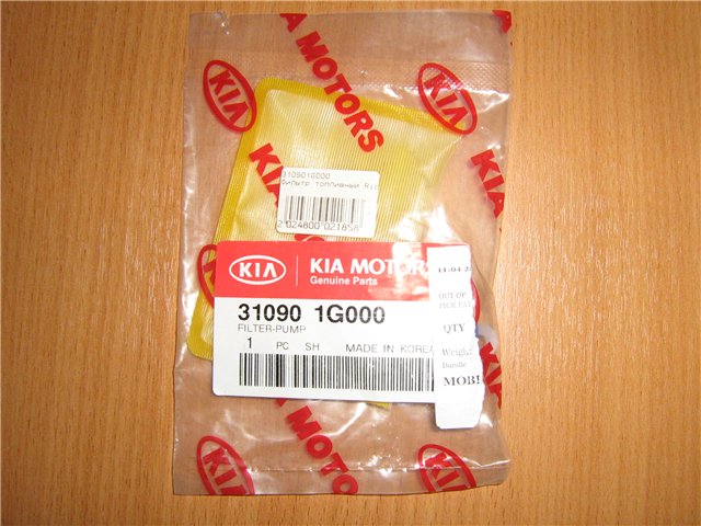

сеточка топливоприемника Kia 31090-1G000 (оригинал)
26834
