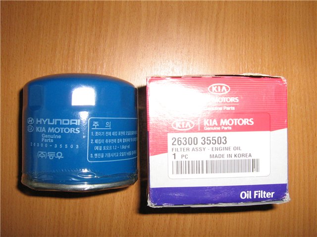

фильтр масляный Kia 26300-35503 (оригинал)

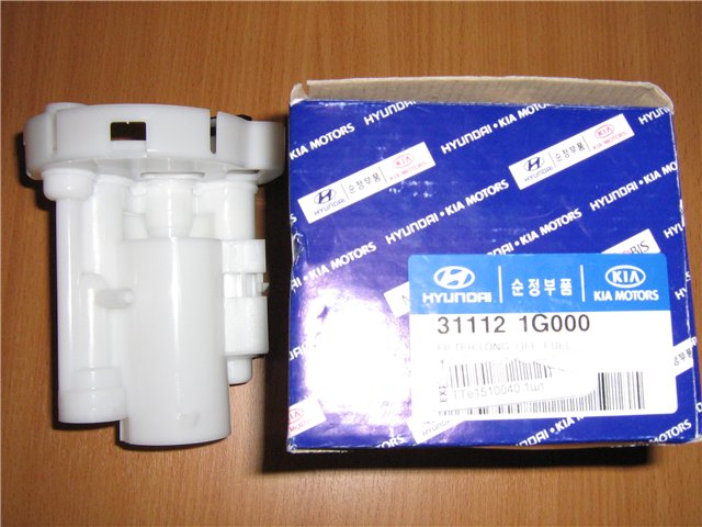

фильтр топливный Kia 31112-1G000 (оригинал)

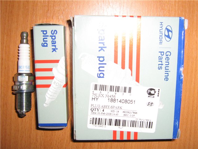

свечи зажигания Kia 18814-08051 (оригинал), в реальности:
NGK BKR5ES-11 зазор между электродами 1,1 мм.
NGK BKR5ES зазор между электродами 0,9 мм.

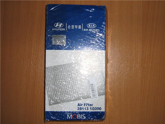

фильтр воздушный Kia 28113-1G000 (оригинал)

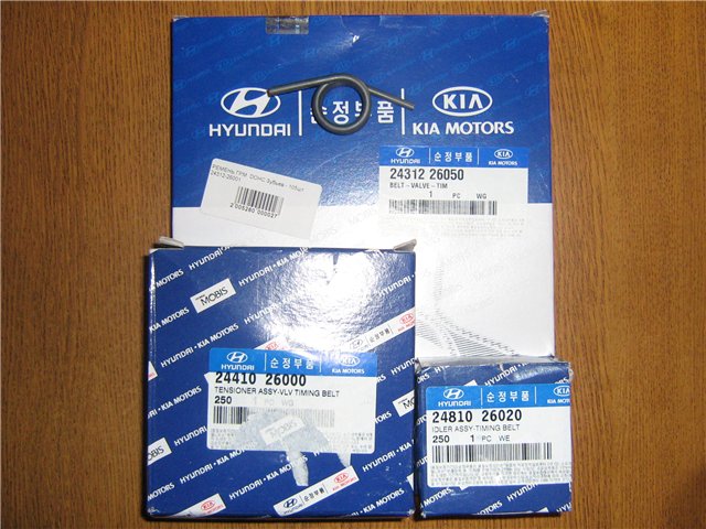

комплект для замены ГРМ
28848
24422-24000 Пружина натяжителя ремня ГРМ
24312-26001 Ремень привода ГРМ (написано на коробке 105 зубьев) для заказа, хотя на коробке код 24312-26050
24410-26000 Ролик натяжителя ремня ГРМ
24810-26020 Ролик обводной ремня ГРМ
