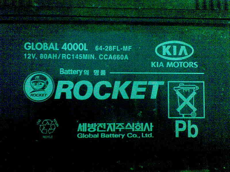

АКБ на моторе 3.5 литра
Емкость 80 Ачасов
Пусковой ток - 660 Ампер
Габариты
ВЫОСТА - не более 200 мм
ШИРИНА - не более 275 мм
ГЛУБИНА - не более 170 мм
С НИЖНИМ КРЕПЛЕНИЕМ ( отштамповка по кругу )
25005
ПОЛЯРНОСТЬ ( ОБРАТНАЯ )
если смотреть от фары - ПЛЮС СЛЕВА в ГЛУБИНЕ
