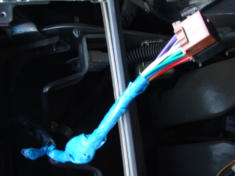

Поэтому была взята лампочка и найдены "+" и "-" питания.Открыл багажник,посмотрел цвет проводов задних динамиков(передние определялись также).Потерей 4-х предохранителей,определил значение других проводов.Дико извиняюсь,но "правильную" распиновку выложу позже :ooi:
В общем разъем(после покупки в автозапчастях так называемого "папы") стал выглядеть вот так:
24005
