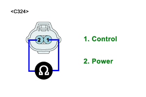

Проверка сопротивления ОСV
23629
1. зажигание "OFF"
2. Отсоедините разъем OCV.
3. измерять сопротивление между терминалами 1 и 2 разъема OCV. (Со стороны компонентов)
А. Спецификация: прибл. 6,8 ~ 8.0Ω при 20 ° C (+68 ° F)
Сопротивление соответствует?
ДА
▶ Перейти к следующему шагу
НЕТ
▶ Замените OCV.

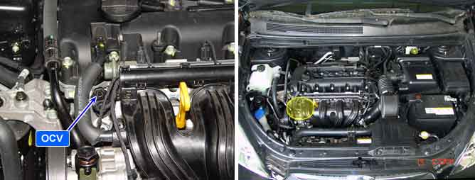

Проверить работу OCV
1. Запустить двигатель на холостых оборотах.
2. Отсоединить разъем OCV, подать 12V и землю на контакты 2 и 1 OCV (со стороны компонентов).
А. Спецификация:
Нормальное поведение
Нормально подключен OCV: Нормальное число оборотов двигателя
Подано 12V : неустойчивые холостые обороты, остановка мотора
Проблема была найдена?

Проверка OCV и фильтр
23631
23630
1. зажигание "OFF"
2. Проверить OCV-фильтр на загрязнения. (для снятия фильтра необходимо демонтировать головку, а осмотреть можно в канале снятого OCV зеркалом)
3. Снять OCV и визуально проверить загрязнения.
