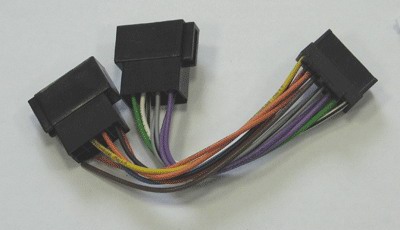

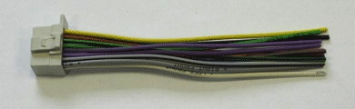

Первая проблема ждала с подключением. Гнездо было другого типоразмера. Судя по форумам, многие режут провода и соединяют скруткой. Такой подход мне показался неправильным и я подошел к продавцу, у которого брал магнитолу с намерением купить переходник. К удивлению, он бесплатно заменил идущий в комплекте разём
23510
на переходник
23509

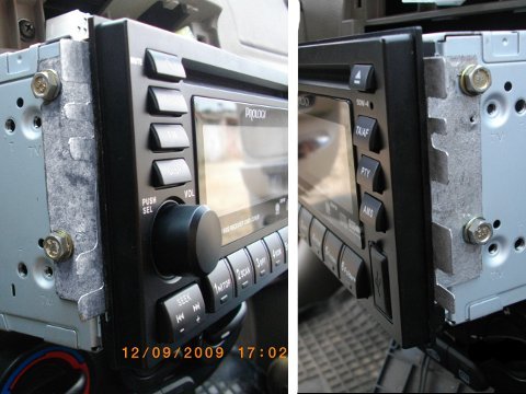

Далее выяснилось, что родной крепёж не подходит, с ним магнитола торчала почти на 2 см. Полазив по нету, выяснил, что нужно покупать переходную рамку, цена которой 700-2500 рублей. Посмотрев на эти рамки в интернете, прикинул, что ничего особенного тут нет, а посему, решил колхозить.

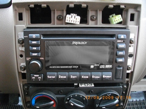

Замерил размеры, сделал из бумаги шаблон и вырезал детали из куска оцинковки, сто лет валяющейся около гаража. Сначала одну, а после установки и примерки, вторую, с поправкамими. Из-за этого, они немного отличаются внешне, но "на скорость" это не влияет ;)
23514
23512

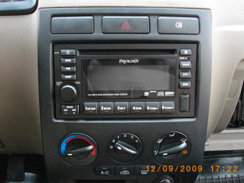

ну, и итог
23513
Результатом доволен! :roul:
