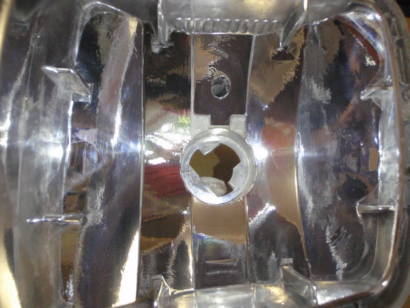

Видимо ПТФ на Рио не предназначены для установки ксенона, т.к. через год пользования им видимо такую картину:
22894
Из фото видно, что в дренажном отверстии начался перегрев и краска начала слезать...

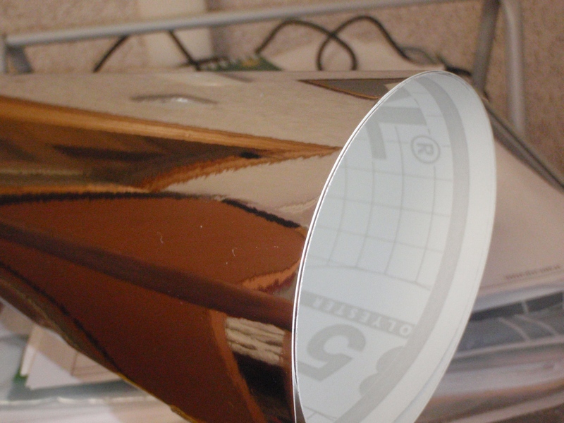

Почитав множество тем по восстановлению отражателя (даже кто-то из наших Кларусоводов такое делал), поехал покупать пленку Oracal 351 цвет серебро:
22907
22908
Нам понадобится совсем чуть-чуть пленки, но т.к. меньше метра она не продается, то столько и покупаем, благо стоит она менее 200р за метр.

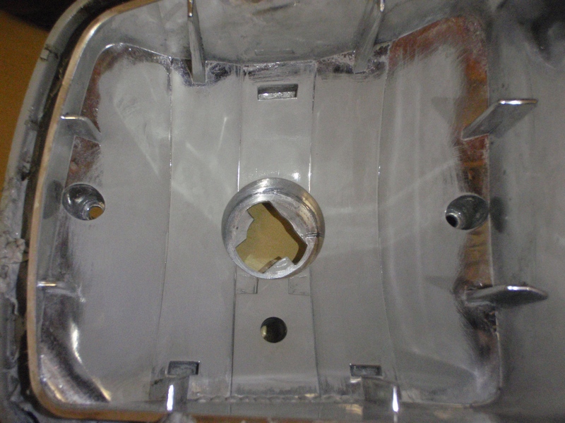

Далее удаляем с фары старую отслаившуюся краску. Я использовал мелкую наждачку и растворитель:
22906
По краям уже снимать не стал, т.к. там обклеивать не обязательно - рамка это все закрывает.

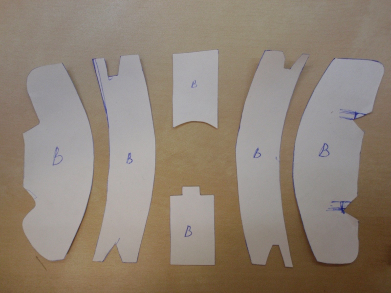

Одним листом наклеить не получится, т.к. отражатель довольно сильно закруглен.
Вырезаем лекала из картона. У меня получились такие:
22912
Далее по ним вырезаем уже из пленки. Учтите, что пненка тонкая и шершавости облегать не будет, т.к. не тянется.

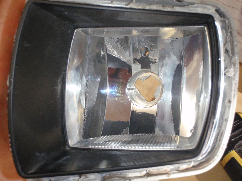

После поклейки (процедура довольно кропотливая) у меня получилось так:
22909

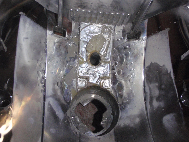

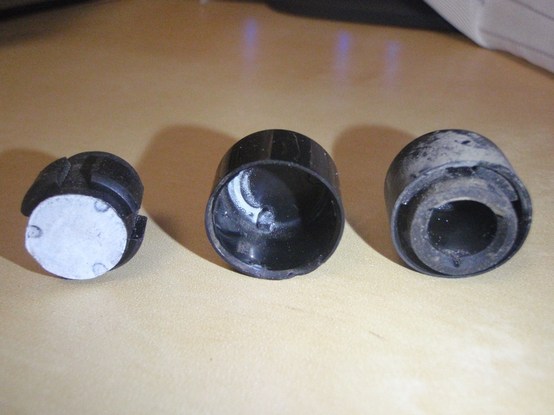

Ради интереса разобрал клапан, которые отводит влагу из ПТФ и вот что увидел:
22911
Бумага, наклеенная с обратной стороны не пропускает ни воздух, ни воду (проверил путем несложных экспериментов) и, т.к. один раз она меня уже подвела, решил удалить эту бумажку (да и засорена она была остатками отражателя) - посмотрим...
