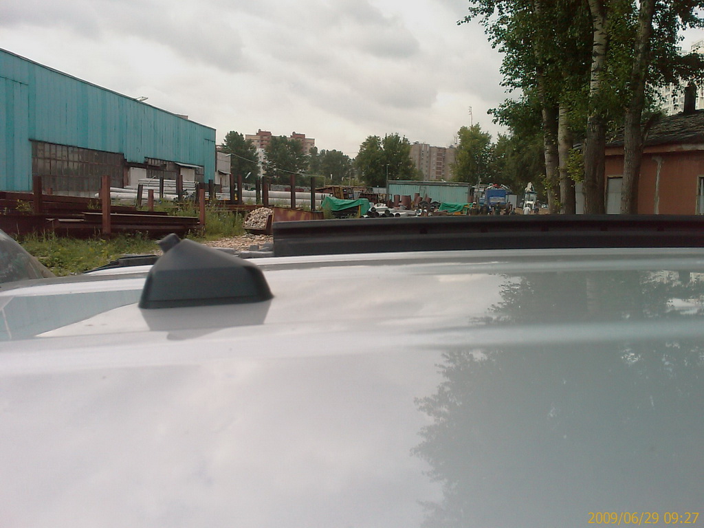

Как снять рейлинги

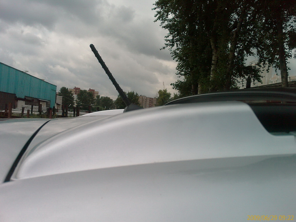

1 откручиваем антену
22629

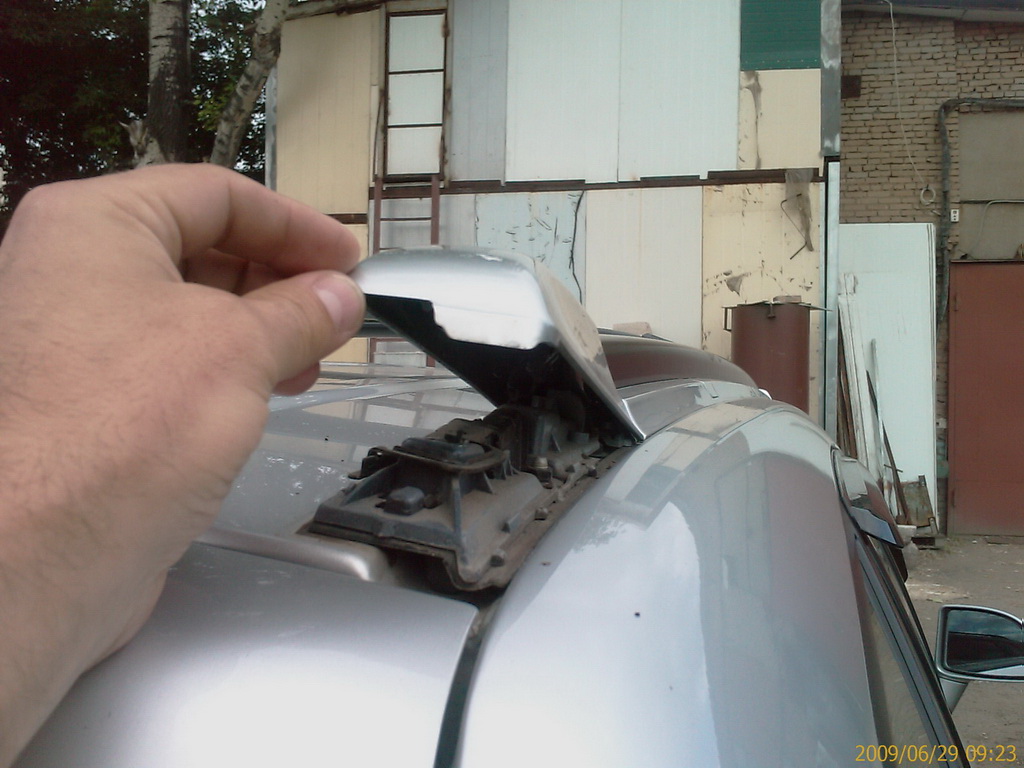

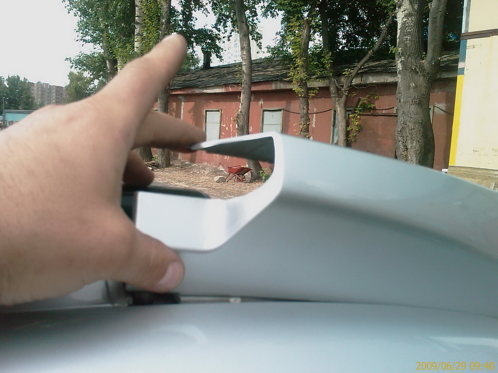

2 берем рукой за накладку заднюю и на себя отщелкиваем ее и снимаем
22630

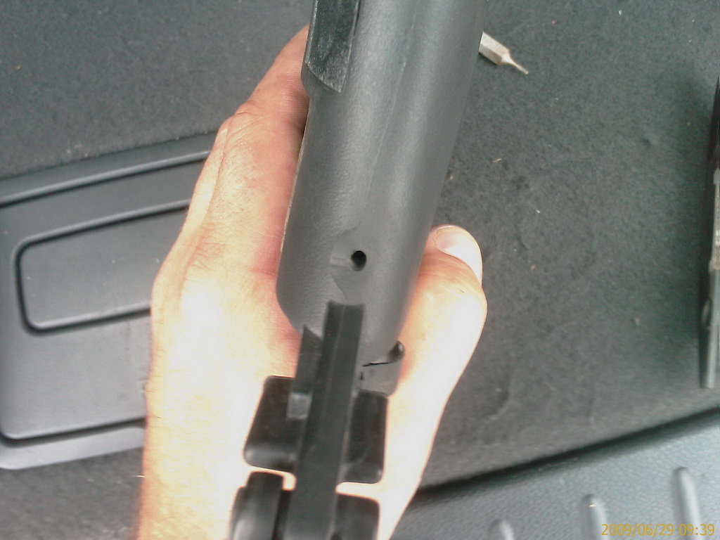

для наглядности обратная сторона чтоб места защелок было видно
22631

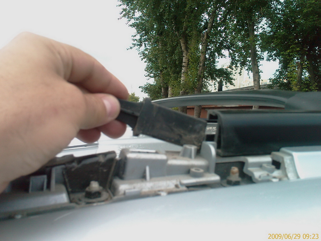

3 вынимаем резиновые буфера, просто рукой свободно
22632

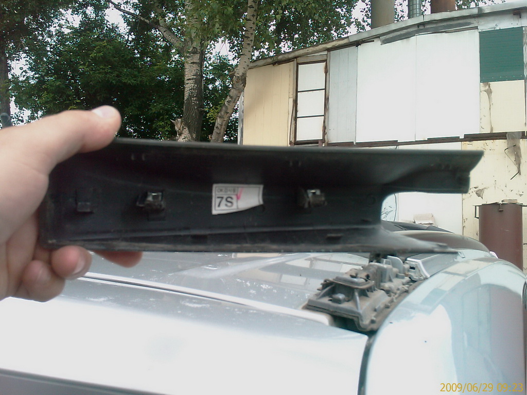

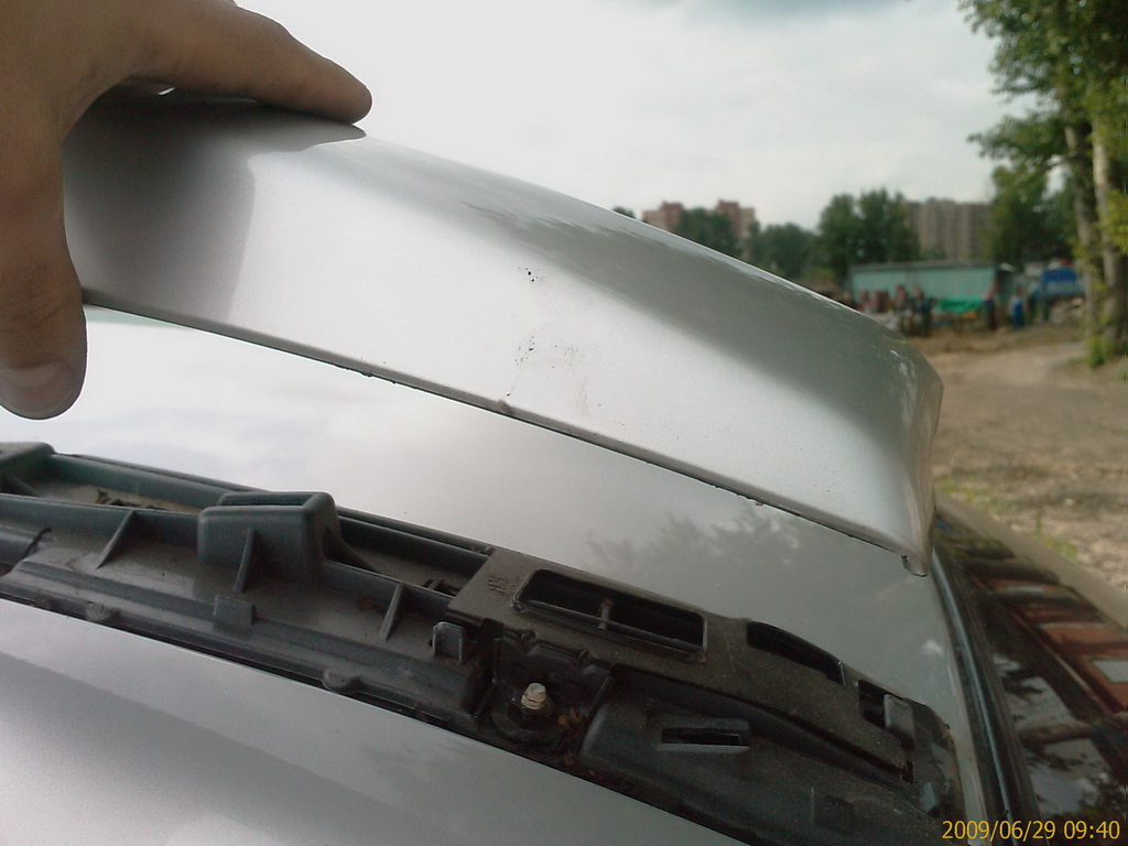

и снимаем релинг , если он не двигается тут проблема придется вручную отщелкивать защелки или шилом или тонкой отверткой, и по одной выводить пока не снимешь, лучше вдвоем с двух сторон одновременно
22633
вид со снятыми видно места защелок

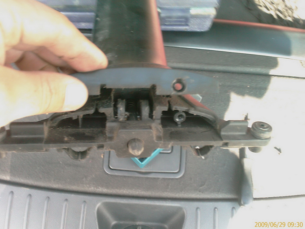

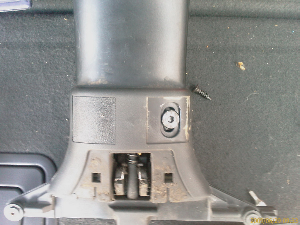

4 на снятом рейленге откручиваем звездочкой саморез крепления крышки и ее снимаем
22637

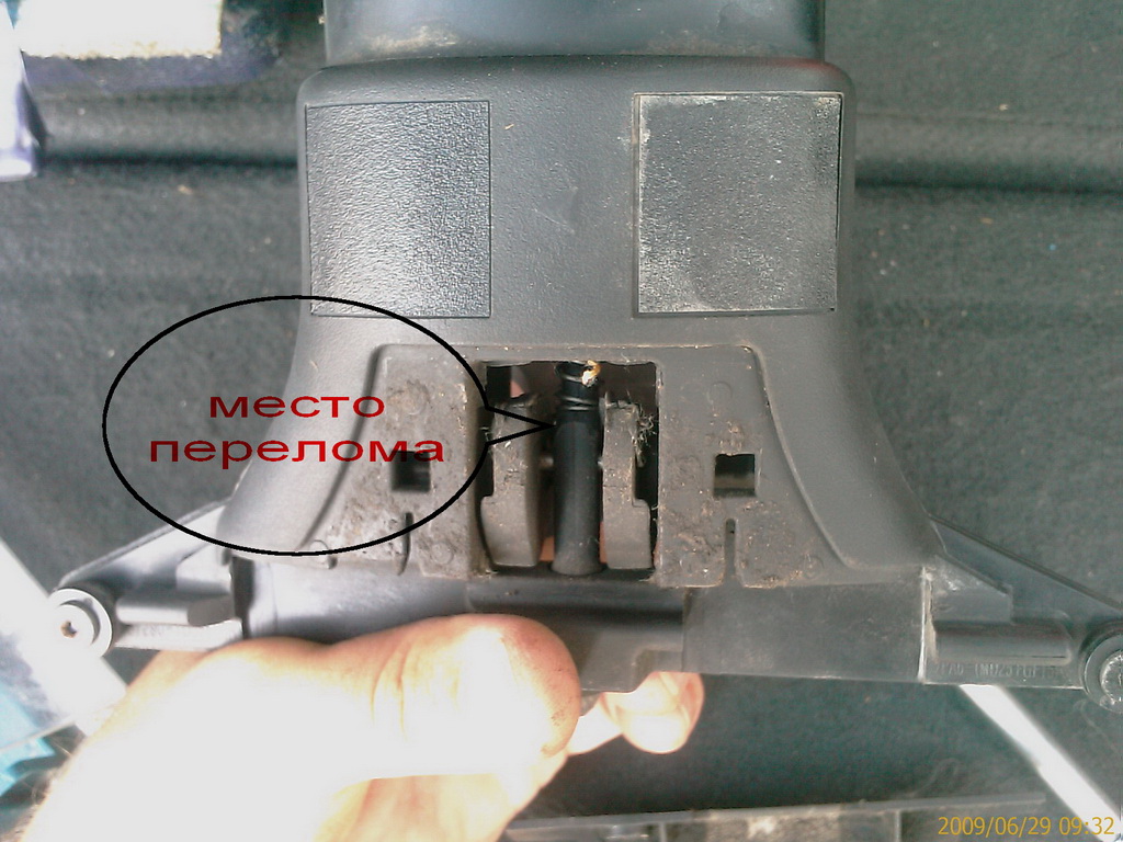

хорошо видно место перелома фиксатора
22638

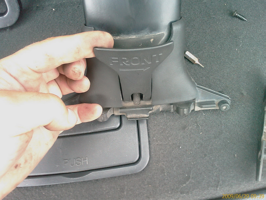

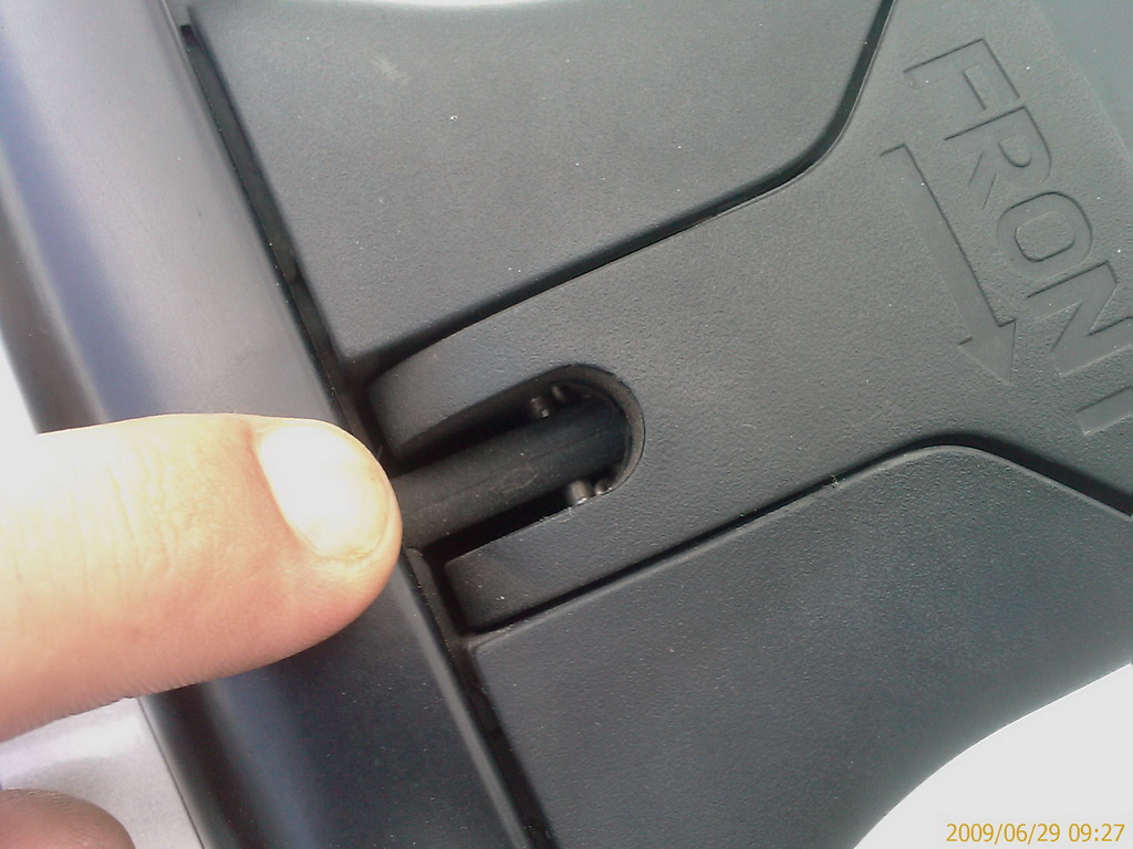

5 далее следует снять рычаг и весь механизм
22641
