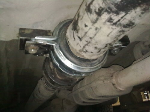

Отчет. Заменил подвесной подшипник на кардане спортижа от сантафе Код подшипника 49130-4A400. Сори что не дал весь фотоотчет демонтаж-монтажа.
1. Раскручиваем шестигранником три болта эластичной переходной муфты соединяющие заднюю часть кардана и задний мост. Пока отстыковать их не получиться, т.к. кардан висит на "направляющей" хвостовика заднего моста.Болты идут очень тяжело, по моему они на краске.
2. Переходим на перед и откручиваем кардан от коробки, четыре болта вооружившись двумя "накидными" ключами на 17 и 12.
3. Откручиваем два болта подвесного подшипника и стаскиваем кардан с направляющей хвостовика заднего моста.
4. Дотавляем "больного" на операционный стол.....

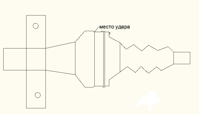

5. Раскручиваем восемь болтов шрусового соединения .Они тоже на краске. И путем применения тяжелого инструмента пытаемся разъединить две части. Только по ошибке не надо бить по пыльнику
6. Берем часть кардана с подвесным и зажимаем в тиски. Головкой на 24 откручиваем гайку (она накернена от раскручивания) и выбиваем "чашку" из шлицевого соединения кардана.

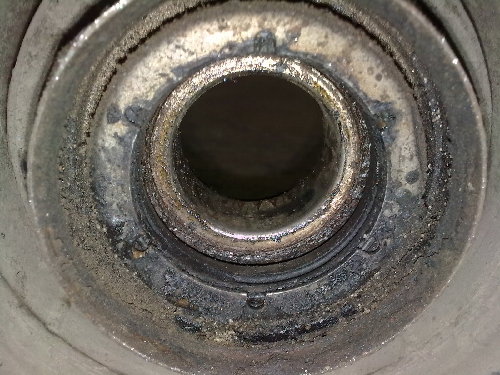

7. Опухоль в виде подвесного подшипника легко снимается со своего места.
8. Без токаря эта операция не увенчается успехом. Диаметр подшипника от сантафе на 2mm. больше диаметра посадочной шейки подшипника. Нужно вытачивать втулку и завтуливать шейку на кардане. Так же от токаря понадобиться выточить новые болты для крепления подвесного. Старые длиной 25мм малы, нужно точить длиной 50мм (обратить внимание на шаг резьбы.
9. Пока токарь занимается втулкой и болтами нужно заставить поднапрячь мозги и импровизировано придумать вставки под крепление нового подшипника к днищу. Дело в том что уши крепления нового поднипника смонтированы в одной оси с подшипником, в отличии от оригинала, который смещен на 20мм. Т.е. нужны проставки толщиной 20 мм.
10. При монтаже нового подшипника пыльники подшипника и кардана ,защищающие подшипник от грязи не трутся один об другого.
11. Монтаж. в обратной последовательности.
