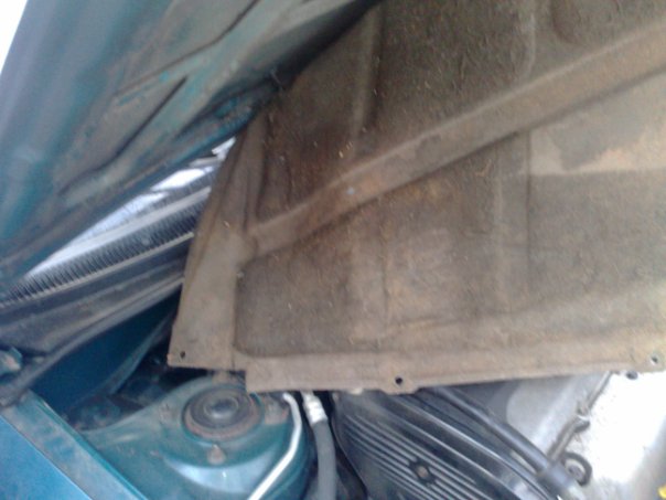

Установка: Открыв капот элементарным и не хитрым способом, видим (у кого как не знаю рассказываю как обстоит у меня на машинке) что-то напоминающее мешковину (как оказалось по научному это звучит утеплитель капота). И так Утеплитель крепиться на пластмассовых пистонах (ппц какие хрупкие), будьте осторожны и старайтесь не сломать все это, так как я снимал сломал 4-ре штучки (у меня всегда есть пакетик пистонов в запасе в магазине они стоят около ~ 1 рубль за штуку).
20915

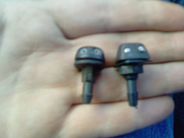

1. Это Слева стоит старая форсунка справа новая.
20913

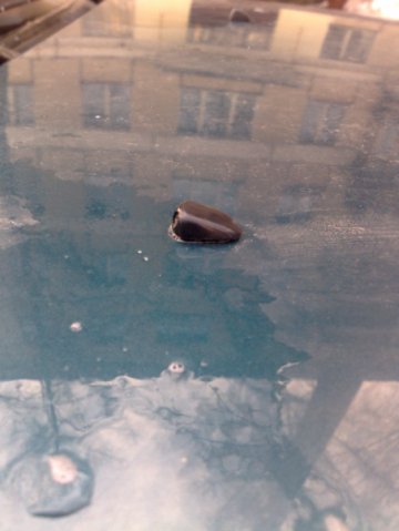

2. Старая форсунка
20917

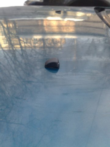

3. Новая форсунка
20916

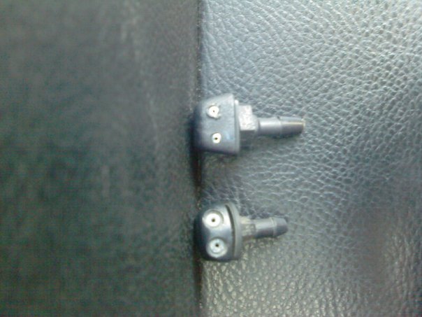

4. Старая и новая форсунки
20912

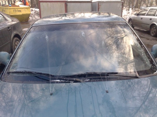

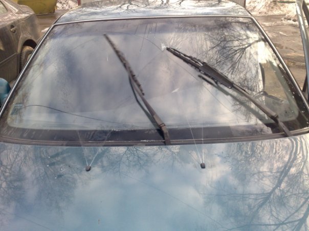

5. Обе новые форсунки, еще не отрегулировал.
20918
