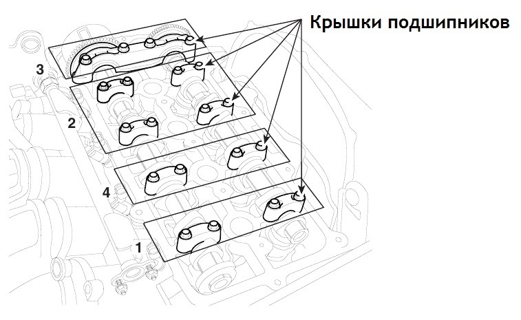

18) Снимите крышки подшипников распредвала в порядке указанном на рисунке
Запишите или запомните какая крышка где стоит, их нельзя путать местами. Хотя по меткам и так понятно какую куда ставить: I означает Intake (впуск), E – Exhaust (выпуск), а цифры – номера цилиндров.

Ставим крышки подшипников на свои места и прикручиваем динамометрическим ключом с усилием 11,8-13,7 Нм для болтов M6 (те, что поменьше) и с усилием 18,6-22,6 для болтов М8 (те, что побольше). Порядок установки крышек подшипников на рисунке ниже
