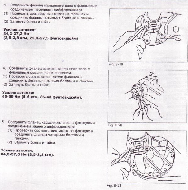

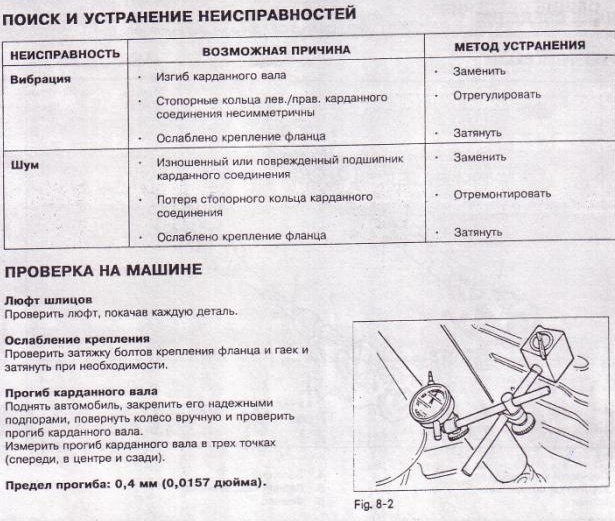

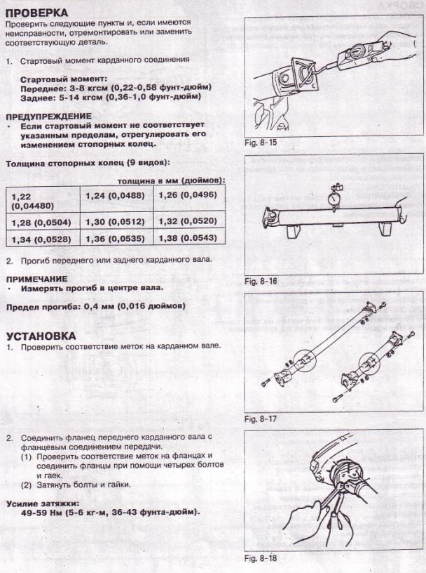

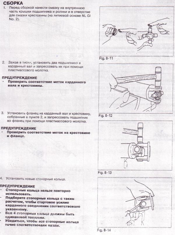

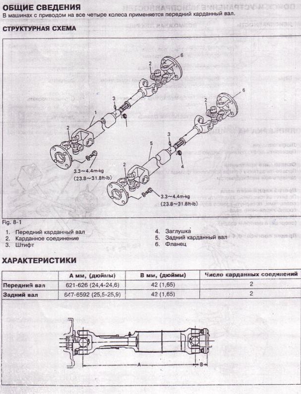

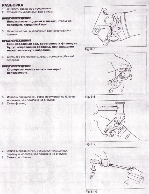

Карданный вал (Rocsta)
ID статьи: 117
Авторство: SVNick
Дата: 21 окт 2008, 10:29
Описание статьи: ремонт
