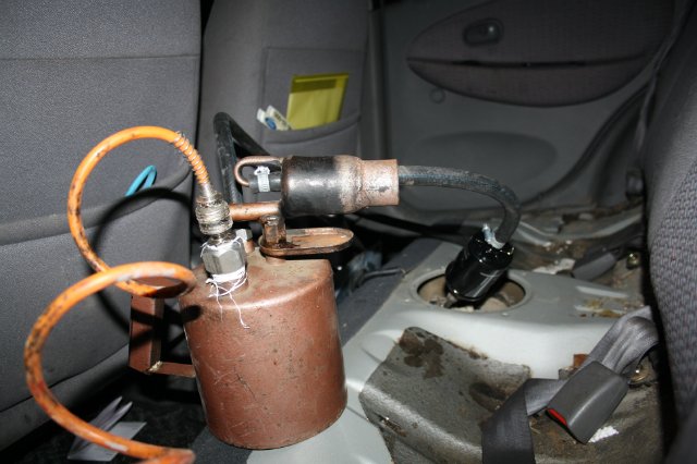

Всем привет.
Для этого необходимо:
— Компрессор
— Паяльная лампа
— Промывка
— Топливный фильтр высокого давления (я взял от десятки).
30614
30615
30616
30617
30618
30619

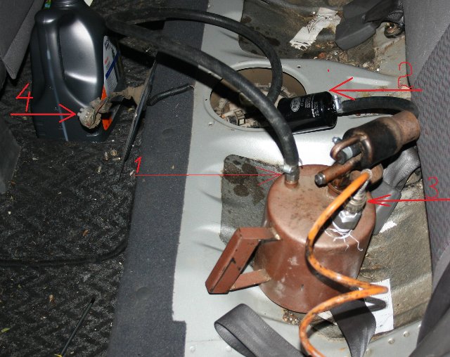

На фото с сылками:
1 — Обратка
2 — Прямая подача
3 — Подведение сжатого воздуха от компрессора (давление 3,5 атмосферы)
4 — Отключённый разъём бензонасоса.

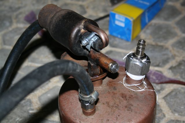

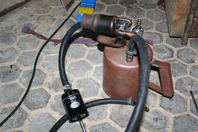

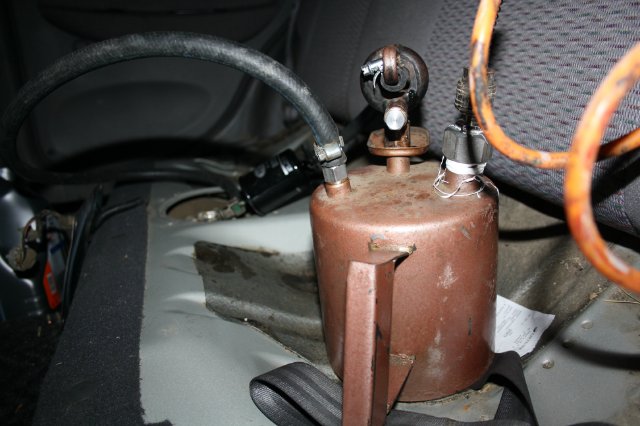

Всё очень просто — берёте паяльную лампу, вставляете вместо ручного насоса переходник для компрессора (заказыввал токарю).
В клапан сброса избыточного давления на лампе вставляете выход обратки.
На сопло лампы надеваете кусок кислородного шланга с фильром тонкой очистки на конце.

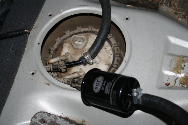

Обратку и прямую подачу подключаете соответственно к разъёмам подачи и сброса топлива от бензонасоса.
Снимаете фишку разъёма с бензонасоса, подаёте давление в лампу (поз 3 на фото) и запускаете двигатель на холостых оборотах.
Вся работа по стоимости — 490р промывка, 100р токарю за переходники на лампу.
При условии, что есть компрессор ну или возможность взять попользоваться на вечер.
Лампа найдена в гараже.
Итог — 590р и час ожидания, когда жидкость выработается.
Всем удачи ;)

{ PERMANENT_LINK } bake66rus 21 июн 2014, 22:31
Поправка - давление надо ставить 4,5 атмосферы. иначе неустойчиво работает и иногда глохнет
