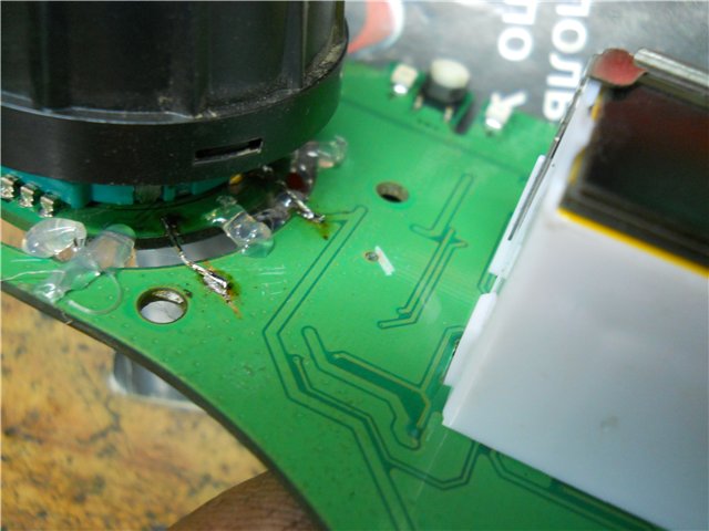

Рио JB — FL, ручки управления торчат довольно сильно и люди умудряются их ломать коленками,дилеры сказали менять блок климата полностью.
Видимо Корейцы поменьше нас ростом и ноги по короче :z)
Хотя видел одного что дрался с Емельяненко! Но я отвлёкся.
Короче когда я разобрал блок управления оказалось что ручки управления на плате держатся на 4х тоненьких перемычках по 1мм и через эти перемычки идут проводники к регулятору .
Сначала я решал проблему соединения двух частей а для этого использовал пистолет с термоклеем а уже потом с лупой припаивал провода используя перемычки из тонкого провода.
В общем фокус удался ,всё заработало.
30563
Из всех перемычек видно только одну справа.

Подтверждаю данную проблемму!!
Рост 188, в полном расцвете сил.. так.. не отвлекаемся!-- коленкойчутка "Тюк" её - и прошай Климат!
Лечение- разборкой приборной чтобы влезть в блок контроля. а Далее ищем норм кулибина-Электрика с прямыми руками и паяльником, припой+ проводки. 2-часа терзаний.
Важно: - обязательно проверьте контакты с обоих сторонплаты- мы 2 раза блоксобирали- разбирали, чтобы и с обратной стороны припаять.
2 лето ремонта- полет нормальный!

Вспомнил- дополнительно вместо клея - закрепили все на тонкую пластинку пластика и прикрутили.

Продержалась моя ручка чуть больше 2х лет ,сегодня приехал с той же проблемой ,попросил заклеить насмерть :D я отговаривал ,не помогло ,залил эпоксидкой но считаю что это зря так как при следующей поломке может сломать плату сильнее что может привести к замене блока а при приклейке на мягкий клей можно не бояться за повреждение платы .
