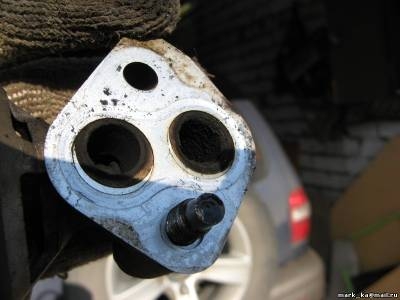

Второй - тот что перепускает часть выхлопных газов из выпуска во впуск. И вот он как раз часто загаживается этими самыми газами, обрастает нагаром и начинает подклинивать.

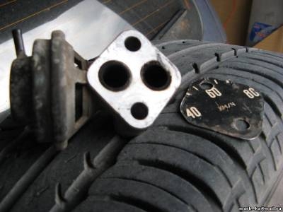

Делать нечего. Приезжаю в гараж. Откручиваю этот самый клапан. Грязный. Не понятно что там чистили (за 600р) в Авторае...
Интернеты рассказали мне что многие просто глушат этот клапан и живут дальше долго и счастливо.
Для начала решил просто прочистить. Набрызгал очистителем карбюраторов, пошурудил старой зубной щеткой. Опять побрызгал, дал отстояться... Еще подход... Отчистил. Поставил.
Все починилось. Двигатель работает отменно, глюков нет. Пару месяцев... Потом опять потихоньку начались проблемы с холостыми после езды с открытым дросселем и остановки на светофоре.
"Ах вот ты как?!!" подумал я... Ладненько! Ну тогда придется глушить. Сам первый начал.
Нашел подходящую железку (отковырял от какого-то старого спидометра), вырезал по форме прокладки и поставил под этот клапан.
Все. Проблема решилась.
