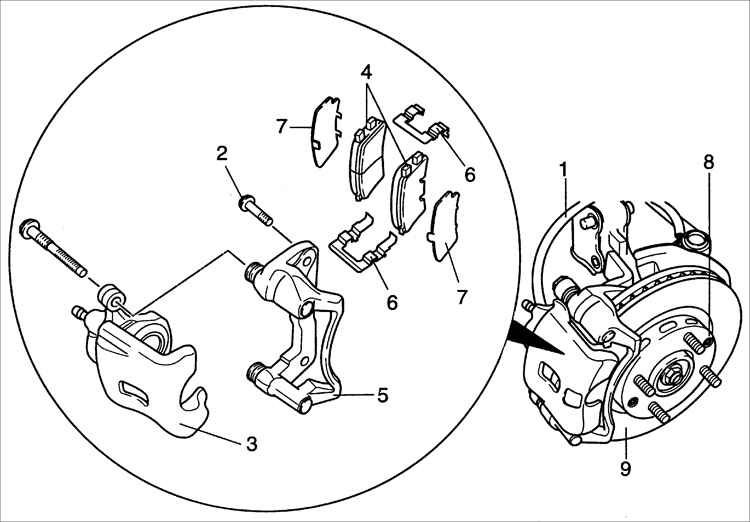

Процесс прокачки тормозного контура переднего левого колеса остановился на том, что не смог отвернуть штуцер, через который сливается тормозная жижа. Видимо, прикипел...
Грани штуцера я сорвал, это несложно :oops:
Поделитесь опытом и соображениями, как быть дальше.
Вопрос к материаловедам: из чего сделан суппорт?
Штуцер - выступ под самым длинным болтом на рисунке

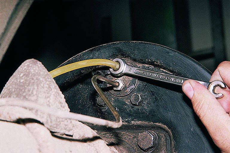

Сообщение Fedor » 04 окт 2010, 12:03
Bang писал(а):Есть вариант в штуцере троечкой просверлить отверстие под прокачку и туда потом болтик
Интересно, куда в итоге придет конец сверла? не испортит ли высверловка меньшим диаметром ч-л в тормозном цилиндре (сам цилиндр, например)
К слову: я пытался открутить его также как на картинке, только ключ на 8, предвалительно облив антиржой от ЛиквиМоли и выждав немного:
Потом много раз обливал и бил молотком. Толку ноль. Так что в замачивание я уже не очень верю.
Когда сорвал - крутил плоскогубцами: не помогло.
Штуцер вкручивается в суппорт. Это 100%. Видимо резьба нарезана также в суппорте. Вот и вопрос: если высверливать, и делать это неаккуратно, возможно ли восстановить потом резьбу в суппорте (к вопросу из чего он сделан)?
Если зайти сверлом больше чем надо - чем это грозит?
Вопросы мои исключительно меркантильные. Дело вот в чем:
суппорт подклинивает. Если вывесить колесо, колесо делает где-то 4 оборота из-за шорохов, если крутануть от руки от души. Я уже перебрал суппорт, заменил резинки и направляющие - не помогла.
Остается прокачать контур. Это должно убрать подклинивание.
Но с другой стороны ездить можно и дальше и в принципе без проблем. Либо отремонтировать, но с риском попасть тыщ на 8 не считая работы (если суппорт убью)...
Тормозную жижу похоже не меняли с рождения - это еще один повод заниматься этим

Сообщение stiffmaster » 04 окт 2010, 12:28
Fedor писал(а):Потом выточить 6 граней под ключ напильником - это почти ювелирная работа.
Потом, скоррее всего их тоже сорвет, т.е. если на 8 сорвало, то и на 7 сорвет.
Так выточи 2 грани параллельно друг другу или же квадрат. Газовым ключом захвати и, сначала чуть в сторону закручивания, потом в сторону откурчучивания.
Я делал так на 10-ке. усе Ок!
Высверлить думаю, не получиться, хотя толк от сверления будет! Штуцер нагреется хорошенько.

Сообщение КАТАЛА » 04 окт 2010, 12:36
значит так:
снимай уже суппорт для удобства подхода, я грел зажигалкой (с турбо режимом) хватило 3 минут штуцер открутился, главное суппорт обложить мокрыми тряпками что охлаждался и жидкость в нем не закипела и не попортила резинки,
потом стуцер менять (если есть то из запчастей новый либо от бу неисправного).
