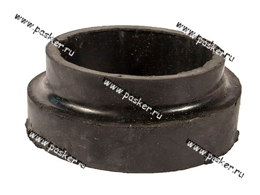

Не надо ничего менять! Купи проставки на пружины!!!! Подходят от 2101-07 возьми самые большие они туда как радные становяться! Я себе среднюю поставил и аммортизаторы поменял ! Щас ВАЩЕ КЛАСС!

VitaminC писал(а):А не будет машина под грузом все-равно просидать? Ведь сами то пружины тонкие мягкие пружины останутся?
проставка даст только задранную филейную часть
