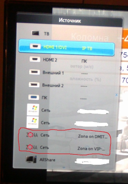

Имеется телек Samsung 7000. У него есть WiFi и Ethernet. Подключен к домашнему роутеру.
(Роутер — Зухель Кинетик. Провайдер — Билайн (L2TP))
При подключении Ethernet WiFi на телеке не используется (по крайней мере на роутере я его включенным не вижу).
И вот при выборе источника на телеке в списке появляются странные личности со значком "ZONA". Бывают еще и со значком "Windows media player".
30156
С компа в домашней сети я их не вижу.
Как они пролезают через роутер, какие используются протоколы и порты?

sbs писал(а):А вообще WI-FI на роутере включен? Если да, то телек может видеть другие беспроводные источники медиаконтента. А вообще лучше WI-FI шифрованный только включать.
Включен. Может телек другие сети и видит, но команды подключаться к ним я ему не давал. Пароли он не знает.
Если мой роутер при подключении Ethernet не видит телек, с чего бы другим его видеть?
sbs писал(а):Либо провайдер свои медиасерверы предоставляет.
С именами: Леша-ПК, Сергей-ПК, Санек-ПК? :D

ЕвгДм писал(а):Чего-то я не понял, а сеть-то домашняя с паролем?
А куда его ставить? На телеке такой фичи нет.
Ну и потом. С обычного компа я чужаков в домашней сети не вижу. А телек видит.

Mile писал(а):С обычного компа я чужаков в домашней сети не вижу.
Обычный комп под виндой видит соседей с такой же рабочей группой. А телик на линуксе работает, как и роутер.

Александр Т. писал(а):Зайди на роутер и посмотри кто подключен с какими IP и MAC адресами. Можешь сделать фильтрацию по ним.
(Сеть Wi-Fi — Клиенты) в главном меню.
В wifi — сейчас никого. На DHCP сервере — только мои. Я могу сделать фильтрацию по IP, знать бы кого фильтровать. :)
sbs писал(а):На роутере на WI-FI выбрать закрытую сеть с шифрованием по WEP2.
Да WiFi уже 100 лет как запаролен. нет на нем чужаков. В другом дело.

Сообщение Mile » 17 ноя 2012, 23:46
Александр Т. писал(а):Файрволл от внешней сети включен?
Его нельзя включить. Он уже есть.
Межсетевой экран (SPI) с защитой от DoS- и DDoS-атак
И NAT тоже.
