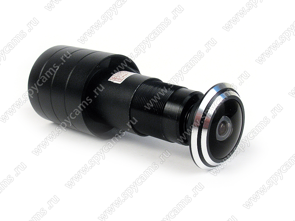

Робяты!
Чтобы темы не плодить влезу сюда.
Был у кого опыт " поженить" видеодомофон с существующим домофоном + видеокамеру в глазок?
Задачи в видеозвонке нет, хотелось бы реализовать таким образом, что бы можно было просто посмотреть кто за дверью типа нажав кнопку на видеодомофоне.
Прежде чем к профессионалам идти, хотелось бы понять что, с чем, и как.

FeDoRRR писал(а):Был у кого опыт " поженить" видеодомофон с существующим домофоном +
уточни у обслуживающей организации тип установленного в подъезде домофона и купи модуль сопряжения под него или просто домофон с уже установленным модулем сопряжения типа commax
у меня к такому подцеплено 2 вызывные панели (у лифта и у двери) + отдельная камера лифтового хола и вызов с улицы от центрального подъезного домофона.

Re: Видеонаблюдение для квартиры
Сообщение FeDoRRR » 20 фев 2015, 17:23
Вот чем меня Кострома удивила ( я здесь 2 года), что домофон не оплачивается — т.е. не обслуживается.
На вызывной панели в подъезде — Vizit.

Сообщение dav » 20 фев 2015, 17:53
Визиты бывают и аналоговые и цифровые. Если аналоговый нужен блок сопряжения если цифровой просто цепляешь на соответсвенные разъемы своего домофона как вызывную панель просто без желтого (видео) и будет тебе счастье…

Сообщение FeDoRRR » 20 фев 2015, 18:56
А как видеокамеру/ видеоглазок подцепить?
( visit я думаю аналоговый и самый дешевый, трубка дома- УКП 9 М).
