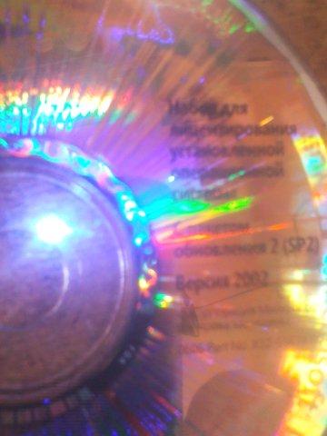

Сообщение ST » 04 мар 2013, 18:42
AndreS писал(а):не поленился откопал оемный диск
на нем написаносано с каким паком диск!!!!
30425
Извиняюсь за качество. Это диск с XP СП2 для лицензирования.
Серийник от него не подходит к OEM СП2. И наоборот.
Наклейки от обоих вариантов внешне одинаковые.
ProdID в случае ОЕМ содержит ОЕМ, в случае пакета лицензирования — 073.
Проблемная машина в ProdID имеет OEM.
Что я делаю — беру nLite, интегрирую дрова для SATA, накатываю SP3, генерю образ, пишу его на болванку и пытаюсь ставить.
При запросе серийника ввожу и — не подходит.
ЗЫ. Щас подумал, что надо попробовать перевести САТА в ИДЕ. И поставить без интеграций…

Сообщение AndreS » 04 мар 2013, 20:33
ST писал(а):Это диск с XP СП2 для лицензирования.
это диск самый что ни наесть ОЕМ
и если присмотришься то написано SP3
точно такой же диск есть с SP2
точно также написано на самом диске

Сообщение ST » 06 мар 2013, 18:26
AndreS писал(а):это диск самый что ни наесть ОЕМ
Я знаю. У меня есть ОЕМ диски с СП2. Я просто привел фотку диска "для лицензирования".
Суть вопроса — код наклейки с компа не подходит ни под ОЕМ диск ни под диск "для лицензирования".
Хотя, я походу начинаю понимать в чем суть моей проблемы — я в диск с СП2 интегрирую СП3.
Может, там какие-то способы дешифрации кода поменялись…
Хотя если СП3 интегрировать в СП1 такого нет…
ST
Капитан
Капитан
Стаж: 19 лет 10 месяцев
Сообщения: 800
Имя: Сергей Титов
Автомобиль: VW Passat
Поблагодарили: 18 раз.
Re: Win XP. Подобрать дистр под известый серийник
Сообщение ST » 07 мар 2013, 21:54
Все. Разобрался.
Оказалось, что на том компе наклейка не соответствовала установленной там версии.
Наклейка там от СП2 для лицензирования, а установлен СП1 ОЕМ.
Кроме того, обнаружил, что если в любой из моих дистров с СП2 интегрировать СП3, то серйиник перестает подходить.
А в СП1 ОЕМ интегрируется без последствий.
Тип дистрибутива можно определить (ну кроме надписи на диске :) по содержимому файла i386\setupp.ini
А именно по строке Pid=хххххХХХ
Для ОЕМ ХХХ=ОЕМ
Для лицензирования ХХХ=000
ххххх=55683 — это СП1
ххххх=76456 — это СП2 или СП3
Всем большое спасибо.
Вопрос закрыт.
