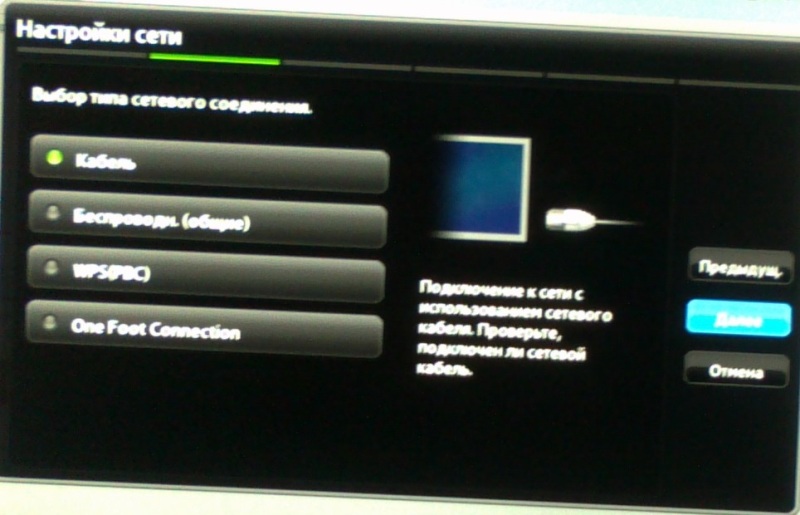

Mile,
судя по описанному тобой
твой телек сам по wifi цепляется к чужой сетке
попробуй в настройках телека отрубить вифи, ты же все равно пользуешь эзернет для связи со своей домашней сеткой

Сообщение Mile » 18 ноя 2012, 12:32
AndreS писал(а):попробуй в настройках телека отрубить вифи, ты же все равно пользуешь эзернет для связи со своей домашней сеткой
В 10-й раз.
Да выключен WiFi на телеке.
30157
Если его включить, то отключается Ethernet. И еще телек спрашивает, к какой WiFi сети подключаться.
LEOPOLD писал(а):Может он allshare пользуется?
Пользуется, но для них есть значок AllShare (на первой фотке).

Сообщение AndreS » 18 ноя 2012, 12:36
Mile писал(а):В 10-й раз.
не верь глазам своим
чудес на свете не бывает ;)
антена wifi есть на телеке??, попробуй ее открути для снижения уровня сигнала

Сообщение Mile » 18 ноя 2012, 12:40
AndreS писал(а):антена wifi есть на телеке??
Нету, внутри где-то, молотком долбануть? :D
