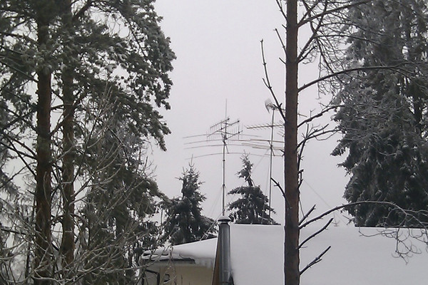

Сообщение Дядя Федор » 23 сен 2011, 11:24
judjin писал(а):Поднять то поднимет, только вот провода, стыки, спайки могут весь бонус съесть.
да нет. конечно. радиолюбители жеж на укв работают как то. и с напраdленных.
вот у приятеля стек из 4х антенн. лупит — будь здоров.
remun писал(а):длина кабеля будет минимальна — ок. 1.5 метров.
если есть возможность перепаять -я тебе дам хороший кабель радиолабовский. на 10 метрах затухание будет копеечным. Есть еще укв кабель у мя. 11 мм диаметра. там затухание вообще смешное. но он не гнется совсем
антенна под скайлинк у меня такая вот
имхо если помеха стоит широченная — антенна может и не спасти. ибо она нетока полезный сигнал будет поднимать, но и паразитный.
у меня роутер вот такой
но это отлени
если есть желание повозиться — мона роутер отдельно, модем отдельно. ну и компом все прописывать
этот ничего вообще не требует кроме симки
к тому же с аккумулятором.
