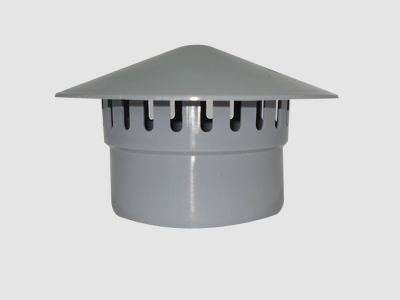

Собираем вентиляшку из канализационной трубы диаметром 110 мм… все фасонные части и прямые участки можно купить в одном магазине, собирается руками — вставляя одну часть в другую как конструктор.
Вот фотка:
вот зонтик
И еще раз, как сделать:
Со стороны стены противоположной от ворот — в полу делаем сквозные отверстия (побольше), а со стороны стены около ворот две ветки вентиляции, одна выходит из подпола (ямы) и на улицу, а вторая подает воздух ….
Вот фотки (но наш вариант без вентилятора и выход на улицу через стену около ворот)
Ну вот примерно так, если схематично…
