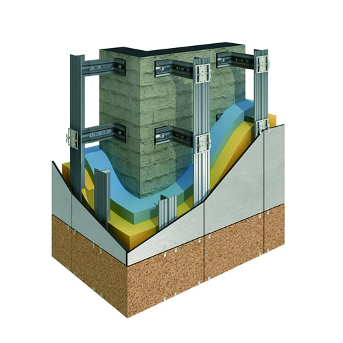

Не лучше и крепче бы было керамогранитом выложить? :think:

Re: Решили мы построить дом...
Сообщение Maxim BLACK » 18 окт 2012, 11:19
Rainbow писал(а):Чего? Как ты это себе представляешь?
Просто экстерьер бы получился конечно другой.
А как сейчас в Москве дома, при капремонтах, керамогранитом на направляющих выкладывают. :think:
Сообщение Одинокий Валенок » 18 окт 2012, 11:34
Rainbow писал(а):Как ты это себе представляешь?
Как-то так

ну дык у Rainbow — технология ЛСТК (Лёгкие стальные тонкостенные конструкции)!
это "домик из утеплителя" в каркасе, а вы к нему гранит :D— не выдюжит!
Сообщение Rainbow » 18 окт 2012, 11:41
Ты бы еще сэндвич панель предложил. Как цех. Сам бы себе сделал такой фасад?! Нет? Тогда зачем предлагаешь?
Технически мне все понятно. Но эстетики ноль!

Просто, вот я что подумал, :[|]: ты, на достаточно жесткий каркас, в качестве направляющих жестко пришпандорил сырое дерево. Дерево это будет все время гулять. И потом, на это дерево ты, опять таки, достаточно жестко прикручиваешь хрупкую цементную плитку. :think:
Сообщение Rainbow » 18 окт 2012, 13:52
FeDoRRR писал(а):обрешотка горизонтальными досками — это проектное решение?
нет.
FeDoRRR писал(а):основном обшивают ОСП или ЦСП (
сколько я не спрашивал "строителей" их мотивацию обшивки ОСБшками — толком сказать не могут. дополнительная жесткость якобы. что она дает? ну приедьте, зайдите в дом, залезьте на второй этаж. попрыгайте по перекрытию. потом скажете ощущения. нужна ли какая то еще жесткость или нет. я решил, что это пустая трата денег в этом случае. поэтому сразу фасад сделал. если бы делал сайдингом, то может и сделал бы под него плитное основание. но у меня НЕ сайдинг. к каждому решению проектному и концептуальному — свой материал.
Maxim BLACK писал(а): Дерево это будет все время гулять.
посмотрим. закреплено хорошо. не будет. если гульнет где — значит ошибся и буду переделывать. я взрослый мальчик. и осознаю, что за свои решения надо платить.
Maxim BLACK писал(а): про мотивацию спрашиваю.
Maxim BLACK писал(а):Не лучше и крепче бы было керамогранитом выложить?
Maxim BLACK писал(а):сейчас в Москве дома
ну про мотивацию ты НЕ спрашивал. еще раз: сделать на частном доме этой архитектуры офисный фасад — задачи не было и не будет.
мало ли чем отделываются дома в москве. как много в москве частных домов полудачных?! (коим мой является)
"лучше" — с какой точки зрения лучше? я допускаю использование плитных материалов в фасаде (как на второй фотке Валенка), так там и архитектура такая. более того. мы и сами в таком стиле смотрели дома.. но что то не рискнули и не в бюджете.
постараюсь прояснить свою позицию: принятые решения, материалы, архитектура, отделка и прочее — это результат компромисса между хотелками, планируемым бюджетом. будущим режимом эксплуатации , необходимыми площадями и моими представлениями о том, чтобы это было удобно. само собой, если бы бюджет был в пять миллионов долларов ВСЁ было бы совершенно иначе сделано.
FeDoRRR писал(а):не выдюжит
думаю, что керамогранит был бы не сильно тяжелее того, что у меня применено. но зачем?!
