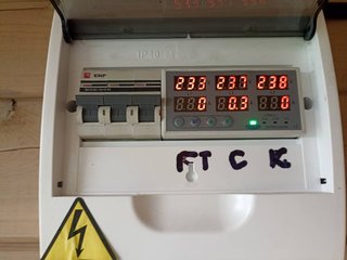

Andromedich™ писал(а):Отруби дом и строения от …. отрубильники отруби и без нагрузки померий в щиткэ..
Да отрубай-не отрубай, лето, нагрузка мизерна. Явная просадка на линии, наиболее вероятно перекос фаз на питающем трансформаторе.
Типа большинство участков подрублено на одну фазу. С учетом что нормативно дают потребление на 1 фазу всего 5 кВт, а в реалии народ вешает черти чего, от кучи кондеев в домах и до электрокаменок в банях
Проверка — замер фаз у тех у кого 3 фазы.
Но в общем проще надо — если у тебя договор электроснабжения с энергокомпанией — то официальное письмо через ЛК, замеры/число/напряжение.. И пусть разбираются. (у меня была перефазировка, так электрики примчались устранять в течении недели)
А если сети на балансе СНТ, то к председателю…тут геморр…
ЗЫ У меня 3 фазы, контроль и разбраковка тока и напруги по всем (на алике девайс за 2 тр) — так четко видно зимой просадка 2ой фазы до 205…причина — сосед поставил электрокотел 7 кВт, а у него однофазное питание.
Вот счас напруги, лето, сосед уехал на дальняк, во Владик

6746 писал(а):на алике девайс за 2 тр
Не стрёмно на стене из бруса вешать такое?

VAL090 писал(а):Не стрёмно на стене из бруса вешать такое?
ПУЭ разрешает. Отсекающий автомат до девайса. Монтировал электрик энергокомпании когда подключал дом. Все под крышей, на террасе.
А что касаемо расхожего "алик это отстой" (если это имел ввиду) — то можешь ЭТОТ ЖЕ (и тип и фирма) девайс купить у наших крупных электро-продаванов, но за 8-9 тр. Покормить их и верить что они ответственны.
2 года, полет нормальный

Проблемы с пожарами возникают в основном не из-за устройств в щитах, а в их монтаже на :cens: . И заниженного сечения проводки при завышенных токах срабатывания автоматов.
Но на деревянную стену я бы повесил страшненький металлический щиток. От греха…

6746 писал(а):если это имел ввиду
Именно это.
Ноунейм. Что внутри — лотерея!
Цена ошибки очень велика. Но, это твой дом. Твои правила! ©
Каску на дом оформил? )))

Сообщение 6746 » 02 июн 2024, 22:08
VAL090 писал(а):Именно это.
А что если купить ТАКОЙ ЖЕ (та же фирма и тип, выбирал на алике именно так, у официального магазина китайской фирмы) в Максидоме, ЧипДипе или МиниМаксе — то что то изменится кроме цены? Что в 4 раза возрастет на оплату перевозки-складов, налогов, аренды площадей, кучи девочек и мальчиков.
Или если загорится, то ты гордо достанешь чек и паспорт и с пожинспектром пойдешь банкротить продавца??? ;)
Не смеши, плиз. :faceoff:
