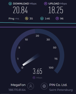

ЗЫ Ладно, похвалюсь — сейчас ускорил инет на даче. Просто он по мобильному, дом в сильной радиотени изза леса, даже мобилка-говорилка еле работает. Ну метода отработана на старой даче — антенна на уровне крыши, модем в антенне, роутер…Но старая дача была на холме, и там все давало 20-30 Мбс — а тут хвойный лес и антенна ниже уровня деревьев :cry: Задирать ее до небес не очень толково…
Взял и "поджарил" модем :D На ЮСБ кабеле от роутра разрезал питание и на модем подал на 5% большее напряжени, не 5 В, а 5,3 вольта. Просто врезал DC-DC грошовую платку, что берет 12 вольт питания роутера и делает 5,3 В для питалова модема. И роутеру полегче и модем "подогрет", тем более что он питается по длинному ЮСБ кабелю на антенну и там где то 0,2 и падает…
Результат прост — с 5-8 МБс подскочило до 20-25 мБс :pst:
