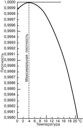

по поводу этой самой гравитационной циркуляции, вот… накидал…
на равных отрезках труб подводящей и отводящей — разный вес жидкости за счет того, что "горячая" и "холодная" вода имеют различную плотность.
"Горячая" вода превращается в "холодную" за счет прохождения через ПС (он же — теплообменник)
получается, что гравитационная циркуляция тем выше, чем:
1. длиньше вертикальный участок труб подводящих к ПС -> больше абсолютная разница в весе P1 и P2
2. короче участок труб от стояка, где "горячая" вода идет вниз, а "холодная" вверх, т.к. тормозит циркуляцию из п.1 (отсюда правило в сообщении 2)
3. более производительный ПС (массивный ПС с большим количеством перекладин более производителен) — для б0льшей разницы в температурах "горячей" и "холодной" — для б0льшей разницы в весе P1 и P2
4. более холодное помещение для б0льшего теплообмена между ПС и ванной, для б0льшей разницы температур, а как следствие весов "горячей" и "холодной"
Если циркуляция воды в стояке снизу вверх, то эффект гравитационной циркуляции будет наоборот мешать.
Добавлено спустя 6 минут 27 секунд:
разница в весах создает силу тяги.
из-за чрезвычайно малой разницы в плотностях воды при разной температуре, тяга очень мала.
поэтому большое количество углов поворота трассы, заужения из-за пайки стыков ПП труб, которые создают силу гидродинамического сопротивления при движении воды — может значительно сокраитть скорость циркуляции по трассе к ПС, настолько, что ПС будет холодным..
Добавлено спустя 4 минуты 23 секунды:
автор,
убедись что у тебя нет воздуха в ПС
убедись что есть циркуляция в стояке ночью (когда нет забора воды пользователями)
Добавлено спустя 52 минуты 27 секунд:
dav, слушай, а напиши в Инженерный отдел письмо, чтобы циркуляционный насос подреегулировали с целью увеличения циркуляции в стояке ГВС.
просто мне как раз это помогло !
я письмо не писал, они сами толи поменяли циркуляцтонный насос, толи мощность его прибавили.
а так я несколько месяцев с холодным ПС жил, многое перепробовал, забил в конечном счете…
Кстати, теперь если прислушаться, то даже шум идет от стояка постоянный, как будто гдето выше или ниже воду на полную катушку открыли
ПС — АГОНЬ! при том что трасса 10метров и углов много
