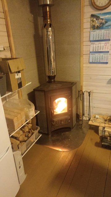

Andromedich™ писал(а):Ну все эти же железные камины и печи греют только тогда когда горят. Потухло и угу.. Ну или почти угу….
Нужно составлять график кочегаров среди постояльцев. ))) Встал, подкинул, поспал полтора часа опять подкинул.
Не согласен))))
Камин у меня длительного горения как печь, чугуний. 8-9 часов при полной загрузке и правильном поджиге.
Переходи на сторону Зла, у нас есть печеньки!

Ну да… шаманство с верхним поджигом и особой укладкой и я практикую в кирпичной. ))) Особый вид извращения. :z)

У меня печь фактически декоративная буржуйка выложенная изнутри кирпичом Элементарно может гореть три-четыре часа если положить туда топливные брикеты и прикрыть поддувало.
Медленное спокойное горение с красивым видом через стекло дверцы.
Потом ещё часа три остывает

Ладно, уговорили. Водяной контур пока отложим, хотя у меня вообще мысль пошла о нем с неделю назад. Разговаривал с соседом, тот топится деревом, так вот он сказал, что хочет батареи приколхозить…
Что скажете за эту печь-камин. Ну или может другую посоветуете.
Хочется уложиться в сотку с дымоходом

Слав, у сестры скорее такая. И тут написано, что с т/о
Есть у вас т/о по факту?

Сообщение Shark-B5 » 03 дек 2024, 13:22
Главное берите печи с возможностью забора воздуха с улицы. Иначе быстро кислород выжигает. Особенно ночью будет чувствоваться.
И да со стальными печами есть ограничения по времени топки, надо читать этот момент.

VAL090 писал(а):Что скажете за эту печь-камин. Ну или может другую посоветуете.
хрень декоративная. Для демонстрашки а не для отопления. Полно такого убожества.
1. Печь должна иметь зольник! Отдельный, вынимаемый наружу. В твоей — чтоб вынуть зольник надо остудить печь, вынуть колосник, вынуть микроящичек, вытряхнуть — и собрать все назад.
2. Ниша для сушки дров ни нафиг не нужна. Маленькая, на один раз протопки
3. регулировка подачи воздуха, в БОЛЬШИХ пределах — пока растапливаешь, тяги нет, надо открыть мах, потом при прогреве трубы наоборот мах закрыть…
Юзаю вот такую https://market.yandex.ru/product--pk-01 … d=18063761
Кирпичная топка, отсекатель перед трубой, отдельный зольник и регулируемое поддувало.+ угловая "освечивает" комнату по диагонали, меньше места занимает. Углы работают как конвектора. Пластины талькохлорида увеличивают теплоемкость печи.
Ну еще брал ее в варианте "с конфоркой" — просто еще в доме ни электричества ни газовой плиты не было — конфорка выручала, чугунная, греется сильно, ну и для протопки она хороша
Ну и весит правда 120 кг, тащили ее в дом с узбеком-водителем яндекса, наматерились :cens:
вместе с прямой трубой на 2 этажа и 2я конвекторами (на каждом этаже) для увеличения теплосъема и монтажем — уложился в 130 тр
Топлю дровами, если прикрыть поддувало — то закладка на час точно горения.
А если заложить брикетами — то часа 3 горит, потом еще час-полтора остывает…
Греет гостинную-кухню и спальню что напрямую через дверь.
Ну и подогревает второй этаж, где труба проходит через комнату, на трубе конвектор
