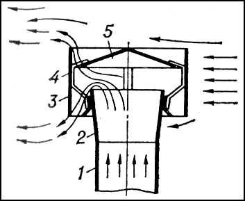

muraveika, на вытяжную трубу лучше не зонтик, а дефлектор ставить.
При любом направлении ветра в нём создаётся разряжение и, соответственно, тяга в трубе.
Скажи диаметр трубы, я тебе чертежи развёрток сделаю, если надо.

Vadim-chik, :z) зачем так сложно? ;)

Сообщение Vadim-chik » 15 сен 2014, 22:16
DIMON1974 писал(а):зачем так сложно?
Для постоянной тяги

DIMON1974, вот схема работы дефлектора.
Изображение Изображение

А конденсат в такой дренажной трубе куда стекать будет? Или в "холодном" гараже конденсат в трубе не будет образовыватся?
