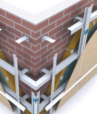

Сообщение VladPowers » 30 июн 2010, 18:55
Alexander, а я камень в принципе думал, если к профилю пробить сетку, и клеить на нее. Ну или сначала монтировать фиброцементную плиту, а к ней уже камень. А вот штукатурку как? Или заменить штукатурку этой же фиброцементным листом? :think:
Вот пример крепежа фибролиста к профилю:

Re: Точка росы или толщина утеплителя.
Сообщение Alexander » 01 июл 2010, 12:37
Штукатурку можно по листу, как и камень, я полагаю. Но стыки плит проявятся, нужно с сеткой штукатурить, органической. Что такое фибролист я не знаю. Плитку клеил на ГВЛ, но для улицы он не пойдет - мягкий и воды боится.

Alexander писал(а):Что такое фибролист я не знаю.
Да тоже самое что и
Alexander писал(а):асбоцемент
только без асбеста :)

Тут вопрос о несущей способности - ведь камень клеить, а лист крепить болтами - не вырвет дырки? Ну не пускать же полосу стальную по всему листу под камень?

Alexander, сам не знаю. Ищу ответы на просторах инета.
