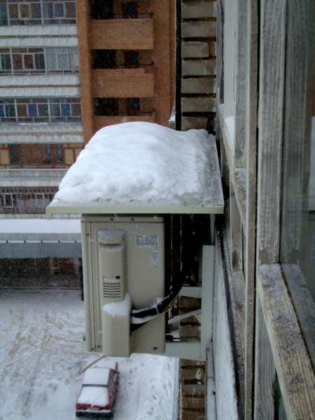

ГолдЮра писал(а):насколько будет лучше для внешнего блока, если его сверху козырьком накрыть?
Если только от сосулек, а в остальном ему все равно
ГолдЮра писал(а):К лишним расходам на установку не прибавится ли сложностей с обслуживанием внешнего блока?
Если он будет легко съемным, то ставь :roul: с эстетической точки зрения достаточно красиво :roul:

kniper писал(а):Если только от сосулек,
О, действительно! у меня же последний этаж и снег всё время сбрасывают с глыбами льда мимо окон…. :mad: Недавно даже водосток свернули нафиг, а уж кондею вообще, если попадут, не поздоровится…. :cry:
Надо ставить, пожалуй….
kniper писал(а):Если он будет легко съемным, то ставь
А вот это вряд ли… :think: Он просто намертво боковинами к стене крепится…
Почему еще и спрашиваю: а не помешает он техобслуживанию, если ЧЁ ?

ГолдЮра писал(а):А вот это вряд ли… :think: Он просто намертво боковинами к стене крепится…
подбирай такой чтобы крышка откручивалась от боковин
так мешать не будет

Re: Помогите с выбором кондиционера!
Сообщение Sluzhba » 08 фев 2011, 15:34
ГолдЮра писал(а):а не помешает он техобслуживанию
Помешает. Именно поэтому меня и отговаривают ставить козырёк. Но у меня сосульки с крыши не падают..

Сообщение kniper » 08 фев 2011, 15:38
ГолдЮра писал(а):Почему еще и спрашиваю: а не помешает он техобслуживанию, если ЧЁ ?
Козырек ставь, а если у тебя решетка, то или не ставь или нужно в боку щель прорезать для чистки

Сообщение ГолдЮра » 08 фев 2011, 15:45
AndreS писал(а):подбирай такой чтобы крышка откручивалась от боковин
Козырьки уже в гараже лежат… Несъёмные они и большие при этом… Боюсь, что к внешнему блоку, если их поставить, то точно без снятия не подобраться будет… :think:
Sluzhba писал(а):поэтому меня и отговаривают ставить козырёк. Но у меня сосульки с крыши не падают..
Вот в том то и дело! А у меня очень часто зимой сбрасывают …. И если в блок попадут, то пи иии.. :roll:
Сообщение kniper » 08 фев 2011, 15:57
ГолдЮра писал(а):Не.. Решетки никакой нет
Козырек ставь без проблем, доступа для чистки и охлаждения конденсора вполне хватит

Сообщение AndreS » 08 фев 2011, 16:01
эт как??
на верёвке чтоль с крыши??
забор воздуха со стороны стены и сбоку, как раз эти места и закрыты козырьком для доступа из окна.

Сообщение Andiart » 08 фев 2011, 16:05
Стоит накрыть.
1. Защита от прямых лучей солнца, не перегревается компрессор.
При температуре выше +45 защита отключает аппарат…
2. От осадков, льда, снега и сосулек.
3. От вандалов-соседей, бычков, мусора, ЛКП не повреждается.
У меня поставлен самостоятельно из армированного пластика.
Если что, снимается быстро для доступа к внешнему блоку.
Сообщение kniper » 08 фев 2011, 16:05
AndreS писал(а):как раз эти места и закрыты козырьком для доступа из окна.
Неееееееее, что-то ты путаешь. Козырек — это обычный металлический навес и не более того
Сообщение ГолдЮра » 08 фев 2011, 16:09
AndreS писал(а):абор воздуха со стороны стены и сбоку,
Вообще мне тоже сомнительно, что будет доступ к нему из окна для чистки, но может это и не критично? Вполне возможно, что буду не чаще чем раз в три-четыре года чистку делать…
Опять же, козырек не даст всякой дряни сверху сыпаться, :think: и может потому будет меньше блок засираться… :roll:

Сообщение AndreS » 08 фев 2011, 16:11
ГолдЮра писал(а): и может потому будет меньше блок засираться… :roll:
блок обычно загрязняется от пыли уличного воздуха и тополинного пуха

Сообщение ГолдЮра » 08 фев 2011, 16:12
Andiart писал(а):Стоит накрыть.
Вот! Опять же….
kniper писал(а):Козырек — это обычный металлический навес
Ну да так и есть…. Обычный мет. козырёк длиной в метр примерно и шириной в полметра…

Сообщение Andiart » 08 фев 2011, 17:19
kniper писал(а):Alexandrnk писал(а):
А если перезалить например синтетику?
возможно ли это?
Нет, там специальное фреоновое масло
Как всегдаkniper читает мои мысли :z)
ГолдЮра писал(а):Ну да так и есть…. Обычный мет. козырёк длиной в метр примерно и шириной в полметра…
Кстати подумай хорошенько.
Такой лист в дождь сделает домочадцев шизофрениками.
А про соседей скромно умолчу…
Камасутра с обклеиванием сего девайса шумкой, поролоном мало что дает. :o
Лучший вариант как у меня сделан.
Купить два металлических уголка из тех, что выпускают как держатели для полок.
Ставится пластиковый лист от подоконника, размеры +10 см к трем сторонам внешнего блока кондея.

Andiart писал(а):Такой лист в дождь сделает домочадцев шизофрениками.
Слушай, а действительно… :udiv: Об этом я не подумал….. :think:
Andiart писал(а):Купить два металлических уголка из тех, что выпускают как держатели для полок.
Хорошая идея… Опять же, пластиковый лист от подоконника у меня уже есть (по случаю ремонта)…..Отпилить его по размерам и всё!… :roul:
Тогда завтра пока не буду ставить козырьки… Попрошу только, чтобы кронштейны на стене закрепили, а подоконник потом плевое дело к ним приспособить, думаю….
Опять же, легкосъёмными такие навесы получаются…. :roul:
а он выдержит сосульку весом пару десятков килограмм, может стоит его чуть под углом ставить, что с него все падало(стекало) вниз?

Сообщение Andiart » 08 фев 2011, 22:17
PA6oTHuK писал(а): он выдержит сосульку весом пару десятков килограмм, может стоит его чуть под углом ставить, что с него все падало(стекало) вниз?
В принципе так правильнее.
У меня не было особо выбора, сделал из того что было.
Конструктив легкий и достаточно прочный.
Там на козырьке смерзший лед и шапка снега, весят они то немало…
