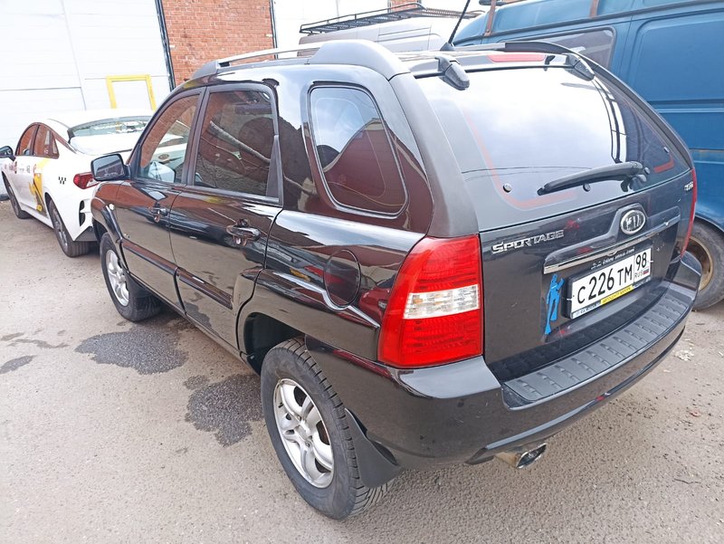

Усе, получил спортягу…
С заменой внешнего шруса и оси шрусов и сальников — 250 тр
Вот фото битой стороны — резали по середине собачника и середине стойки до багажника, задняя дверь под замену со всей начинкой
Из минусов — застоялась машинка за 3 месяца…тормоза поначалу никакие, двигло пердело, профыркивалось…выкатился осторожно за город и на шоссе порезвился, прием турбодизеля не то что дохлая атмосферная кошка… :pst:
Жена тут же с удовольствием села на пассажирское и радостно вздохнула "Вот так в кареты господа садились"

Напишу где делал — автоцентр "Грудь Колесом" на Лиговском пр. 60-62
Кузовщики выше всяких похвал — и сварка и окраска — никаких следов работы, все гладко. Постоянно в работе на стапеле 3-4 машины, работают 4 кузовщика. Причем моя КИА была самая бедная :D — переваривали-вытягивали морду черному Мерсу, еще ждет деталей Мерс-кабриолет голубой что отпинал кого то, Вольво ХС70 коррозионный приводили в прядок…
Слесаря тоже молодцы, бак новый (неоригинал, металл) поставили, сварили выхлопную, заметили что ШРУС поврежден — и оперативно заменили (за сутки и заказ деталей и работа).
Салон и машину выдали чистой и блестящей, хотя пока делали там было слоем пыли
