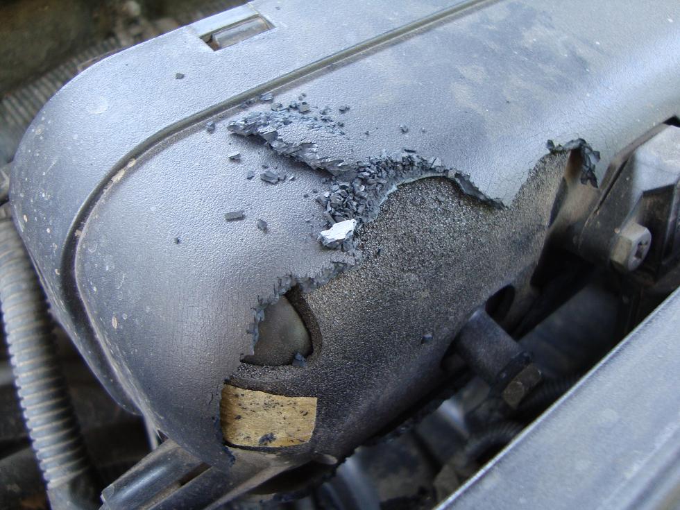

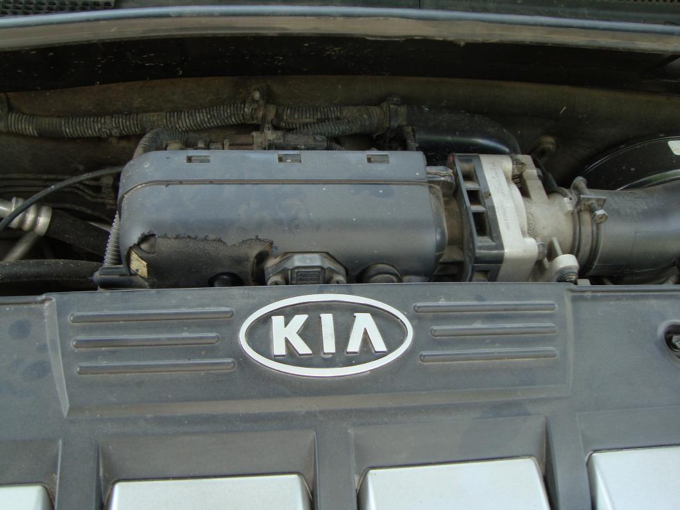

В общем картинки прилагаются. кто что думает по этому поводу? машина 4 года ездила по жаре и ничего пластику не было. а тут заглянул под капот и опа-на:

в общем месяца полтора назад протирал моторный отсек и уж точно знаю что всё в порядке было. а месяц назад машину в сервис загонял... на прочистку инжектора. вот тут-то и закрадывается мысля, а не могли ли они там что-то накосячить.
один коммент последовал:
slon писал(а):или дерьмо это промывающее разлить
оно едкое очень
думаю автор не обиделся что я его скопипастил. кстать спасибо за идею!
может эксперимент провести и в этом же сервисе капнуть этой гадости на оставшийся живой пластик и понаблюдать пару дней за эф

Я капот подпереть рычагом не могу на горячую,жжот руки, но пластик везде цел.... Разрушения у тебя не от температуры ИМХО.
+ накладка движка цела как я понял, а разрушился пластик впускного коллетора( илши как там его) а там температура подкапотного воздуха... как то так вроде....
Есличто не механик ни разу, просто логически рассуждая....

мои рассуждения один в один были. поэтому и возникает такой вопрос. причём пластик рушится оооочень хорошо от одного нажатия. но опять же до определённого места. на второй фотке хорошо видны микротрещинки. но как это получилось :think: :mad: :cry:

Sher-Khan, Слушай, а инжектор случаем моют не через этот самый впускной блок, который у тебя рассыпался? Судя по предыдушим машинам своим и друзей - пластик под капотом выдерживает перегрев движка и не сыпится ни разу...
а вот инжектор чистили только на машине без пластиковой накладки на этот узел. Она там была сугубо металлическая... :think:

Sher-Khan, Никитос енто однозначно от химии

На лицо явное воздействие на пластих химического вещества.
Возможно при промывке разлили промывающее вещество + высокая температура и........ вот такой результат!
Думаю надо предъяву кинуть промывщикам!

В общем сошлись к одному. Спасибо что приняли участие в решении этого вопроса. :hb: а предъяву кину. и ещё заставлю перемывать движок, ибо после чистки заводится хуже чем до. ну и пластик пусть за свой счёт делают. :o
