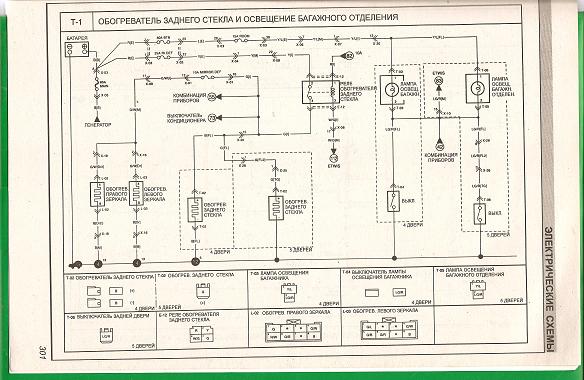

Сообщение Komissar-D » 05 апр 2010, 10:32
лампочка горит по тому что от кнопки к нитям обогрева напруга пошла а не греет по тому что гдето по пути потерялась... :roll:

Re: Обогрев заднего стекла
Сообщение SAV40 » 10 апр 2010, 10:18
Спасибо!Будем искать...
Добавлено спустя 4 часа 55 минут 53 секунды:
Проверил:напряжение подходит,но стоит подключить разъём пропадает. Сами нити тоже целые,проверили тестером.Может подскажете где можно эл.схему скачать?
Сообщение Komissar-D » 20 апр 2010, 23:36
завтра если не забуду принести книгу по РИО сосканю схему и сюда скину.
Сообщение Komissar-D » 21 апр 2010, 23:27
Вот схема, правда пришлось её уменьшить чтоб сюда сбросить. если мала то пиши адрес электронки, туда скину.

Сообщение SAV40 » 12 май 2010, 08:39
Komissar-D, Спасибо,но она и впраду мелковата.Скинь на camoxina@rambler.ru. Заранее огромное спасибо!
