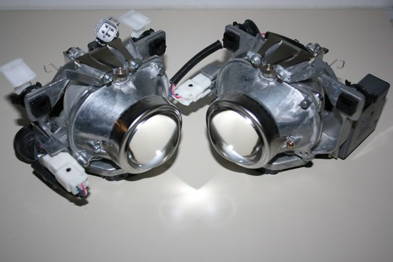

Собсна запарила фара, потеет и хоть ты тресни и крышку откручивал, высыхает, закручиваю снова и первая мойка\дождь\и сильная влажность и снова фара вся в тумане, решил перебрать заодно почистить внутрях и посмотреть че ваще там, новую купить пока бабла нет, да и не факт что новая не будет потеть... итак поехали
ТАК ПРИШЛИ ДОМОЙ
При помощи обычного бытового фена и ножика из икеи, фара была открыта минут за 20 (первый раз) второй раз открою за 10 точно, фен размягчает герметик и тот хорошо отлипает.
По поводу корректора вот фота, думаю можно мотор туда вколхозить на раз два
ТАК БЫЛО (ВИД ЧЕРЕЗ СТЕКЛО ФАРЫ)
ТАК СТАЛО
Собрал внутри фары
ЛИНЗА, собсна благодаря этим кругам ксеноновый свет рассеиваеццо и на дорогу попадает совсем мало, ДИАМЕТР ЛИНЗЫ 8см, можно вколхозить любую другую, линза держится на 2 болтах
Шторка внутри В ВИДЕ ГАЛОЧКИ держит ее болт, т.е. можно поставить любую другую шторку хоть в виде волн и зубьев :z) еще можно заметить что отражатель поврежден, полопался лак, почистил как мог, но явно светить как новье уже не будет, осторожней с этими супер галогенками...
После очистки канавки от старого герметика фигачим новый и ставим стекло на место
Получаем результат, фотка не самая удачная, света мало, но представление дает
ГЕРМЕТИК
ЗАБЫЛ, НЕОБХОДИМО ОБЯЗАТЕЛЬНО СНЯТЬ РЕЗИНОВЫЕ КОННЕКТОРЫ ВЕНТИЛЯЦИИ (ИХ ДВА, СВЕРХУ И СНИЗУ) В ВИДЕ БУКВЫ "Г" ПЕРЕХОДЯЩЕЙ В "П" И ВЫНУТЬ КУСОК ПАРАЛОНА ИЗ НИХ, ПОСЛЕ ЧЕГО ВСТАВИТЬ НОВЫЙ ИЗ ЛЮБОЙ НОВОЙ МОЮЩЕЙ ГУБКИ, ТОТ ЧТО ОТЪЕЗДИЛ ГОД ИЛИ ДВА ИЗРЯДНО ЗАГРЯЗНЕН, ЧТО ПРИВОДИТ К НЕДОСТАТОЧНОЙ ВЕНТЕЛЯЦИИ :vip:

Ништяк, я если линзы найду подходящие вот будет в ФАК статейка :z) Эту решил пока собрать взад чтоб ездить можно было, а так шторку менять, линзы менять, мотор ставить, на обе фары стоимость сего колхоза в полноценные ксеноновые фарки будет около 6 тыс рублей, что сравнимо со стоимость одной новой фары :roul: ну еще 3 часа времени конечно.

в районе поворотника немного подпотела снова, но по сравнению с тем что было земля и небо, да и грешу на то что не просушил феном перед установкой, могла влага остаться, но думаю ее там минимум и сама уйдет...
А если еще стеклышки полирнуть, уже год прошел как я их не трогал, много царапин мелких которые дофига света рассеивают втч.

Заморочка в том что у нас линза ГАЛОГЕНОВАЯ, а хочу КСЕНОНОВУЮ, разницу ощути между линзой на фотке ниже и нашей в топе ветки
а по поводу дальняка Проще простого, надо только типа такого внутря впихнуть убрав отражатель и будет биксенон,

Наша выточена какими-то кругами на фотке это ясно видно, это позволяет рассеивать свет галогенки и выдавать его ровным пятном на дорогу, у ксенона обратная ситуация, т.к. устройство излучаещее свет другое и судя по всему уже выдает хороший\мощный поток света, который надо с минимальными потерями передать на дорогу.
На фотке линзованой оптики можешь обратить внимание на то что линза идеально прозрачная, свет не рассеивается = идеальное пятно перед тобой на дофига метров как у самых дорогих лехусов и тому подобных, конечно не стоит забывать и о лампах с блоками, но поменяв линзу уже будет тааакой эффект что мало не покажется...

есть и без колец гладкие как яйцо под галоген, они мутные слегка в молоко типа, а под ксенон ваще прозрачные, но реально такие как у маджа вижу тож первый раз.
