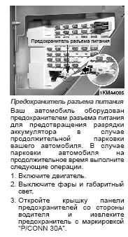

UncleNick писал(а):Блин ! все облазил, но темы снятие аккумулятора не нашел...впрочем как и самого ФАКа ...в корневой ссылка " Часто задаваемые вопросы Sportage KM " ведет в НЕКУДА...не откажите пожалуйста в любезности ткнуть - где это снятие аккумулятора и ФАК :roll:
Дык всегда пожалуйста :D http://www.forum.kia-club.ru/kb.php?a=190
Но! Перед этим придется маненько поколдовать с настройками, иначе пока в ФАК не попасть :vip:
читаем тут: http://www.forum.kia-club.ru/viewtopic.php?f=209&t=44162
пы.сы. блок предохранителей находится слева от водителя в торце торпедо, нужный предохранитель в самом низу блока:24722

СПАСИБО maks101 ЭТО его ссылка : страница мануала 6/16. Называется - Предохранитель соединителя питания.
На время длительной стоянки ...или мороза...или иных причин....КИА предлагает свое МААААленькое изобретение - ПРЕДОХРАНИТЕЛЬ СОЕДЕНИТЕЛЯ ПИТАНИЯ : его задача :т выключить ВСЕ что не надо и в то же время оставить то , ЧТО надо - без риска потерь настроек и установок.
Пользуемся На здоровье!

Сообщение dmitr » 27 янв 2010, 10:40
UncleNick писал(а):страница мануала 6/16. Называется - Предохранитель соединителя питания
А этот предохранитель только на спортажах, или на других тоже есть? Интерисует в первую очередь Пиканта, ну и Опирус тоже.

Сообщение Димон 57 » 07 фев 2010, 03:24
UncleNick писал(а):На время длительной стоянки ...или мороза...или иных причин....КИА предлагает свое МААААленькое изобретение - ПРЕДОХРАНИТЕЛЬ СОЕДЕНИТЕЛЯ ПИТАНИЯ : его задача :т выключить ВСЕ что не надо и в то же время оставить то , ЧТО надо - без риска потерь настроек и установок.
Делал я такую процедуру, вытаскивал этот предохранитель, но после его возврата пришлось настраивать: часы, магнитолу... После сброса клеммы АКБ, приходится настраивать тоже самое: часы, магнитолу... Но в мануале написано, что этот предохранитель, все таки не предотвращает разряда АКБ... Мое мнение таково, лучше снять клемму, так спокойней :think: ...

Сообщение dmitr » 07 фев 2010, 20:17
dmitr писал(а):предохранитель только на спортажах, или на других тоже есть? Интерисует в первую очередь Пиканта, ну и Опирус тоже.
Повторюсь ибо очень интересно. Ну если кто знает. Спасибо!

Сообщение АЯЙ » 07 фев 2010, 23:23
совершенно нет разници или снять этот волшебный предохранитель или снять клему акб. после демонтажа предохранителя остается питание только на Б.У. двигателем. если мы снимаем клему то с Б.У. двигателем убираем питание ,тем самым обнуляем временную память в мозгах , что так же иногда полезно делать , основная память с мозга никуда не пропадет. так что решать самому... если надолго оставить авто , то лучше снять клему... IMHO

Сообщение lava73 » 28 фев 2010, 18:23
я не снимаю,геморно на морозе. :( предохранитель защитный у меня на сирате тож стоит,раз сгорел вот я перепугался,но знакомый электрон нашол быстро.

Сообщение dmitr » 05 мар 2010, 12:40
Нашел ответ на собственный вопрос. Предохранитель в Опирусе тоже есть, где блок предохранителей в салоне водителя. :roul:

Сообщение klodi93 » 05 мар 2010, 21:56
АЯЙ, Если мозг не дает ошибки, то не надо обнулять. Клемму не надо скидывать, лучше прогревать машину тем самым делать зарядку батареи
