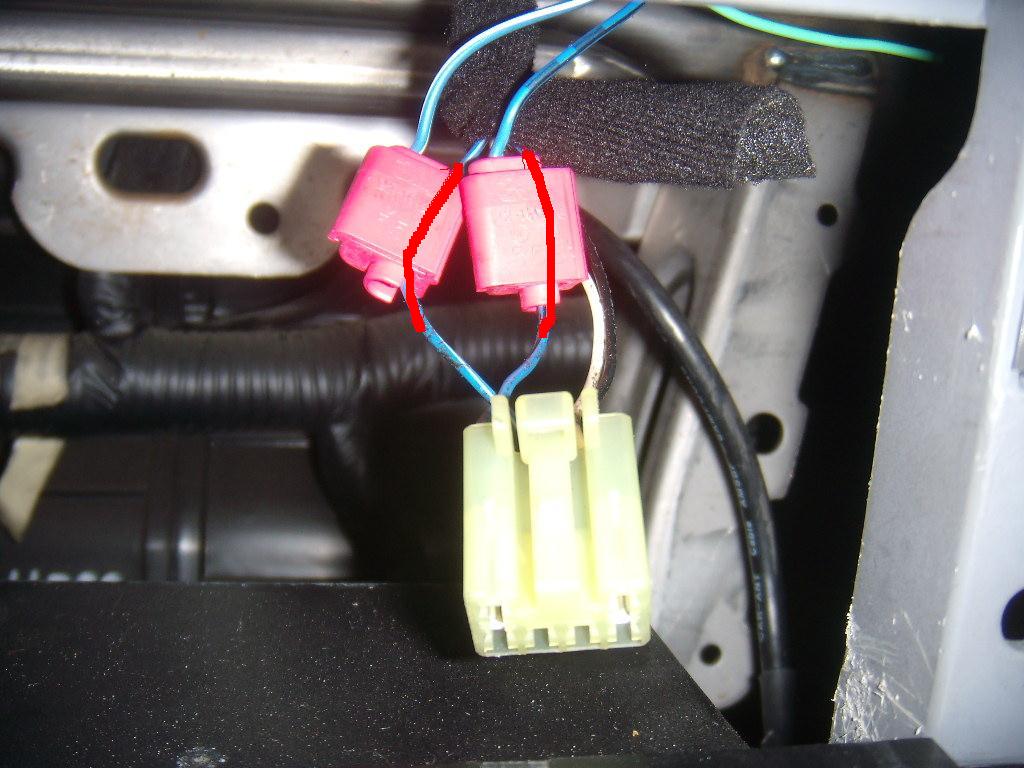

Komissar-D писал(а):И рад сообщить что разобрался с лампочкой на кнопке ! Проблема в самой проводке, то есть не верно спроэктировано... выходит что лампочка индикации ВКЛ или ВЫКЛ посажена обоими контактами на массу !!! Вопрос решил так: на разъём кнопки идут красный и черные провода от реле, красный - это продолжение зелёного который подключал к плюсу габаритов и он, зелёный, идет к реле, после чего красный провод приходит к кнопке (это собственно и есть плюс) А вот черные провода, это масса. В разъёме 6 контактов и один не занят ни каким проводом. Чёрные провода спарены и придя на разъём на один контакт, с него же идёт на второй - оба этих контакта и есть контакты лампочки.Прономерую РАЗЪЁМ !!! вот так:
1 2
3 4 5 6
1 и 4 это лампа габаритов, на 3 нет ни чего, на 6 идет красный провод, на 5 идет черный спаренный после чего сразу идет на 2.Так вот, 2 и 5 снял, откусил продолжение-спарку и оставшийся чёрный поставил на 3. Откушенный провод удлиннил и поставил на 2 подключив его к зелёному, который какя уже говорил подключен к плюсу габаритов. ВУАЛЯ всё как положенно работает. Фотика с собой не было по тому фоток к сожалению нет.
Komissar-D,
У меня получилось так........... :think: Проводок светло-зеленый,тот который идёт в пучке от кнопки включения габаритов,я посадил на плюсовой провод идущий к кнопке вкл задних противотуманок :think: Противотуманки всё нормально включаются,реле щёлкает,но что вот делать с этими двумя синими проводками,ума никак не приложу :think: Подсветка кнопки не горит :(

Сообщение Klerk » 06 дек 2010, 19:53
Komissar-D писал(а):Теперь с косой которая идет от кнопки к рэле: разъём кнопки (зелёный) имеет ответвление от косы (два синих провода и один светло зелёный, указан стрелкой).
Синие провода, это лампочка в кнопке которая габаритная(подсветка), их подсоеденил к аналогичным проводам разъёма кнопки задних противотуманок.
25662
Светло зелёный провод подключил к габаритному +
Вроде внимательно читал, фоты смотрел, но так и не понял, куда подключается зелёный провод? Откуда берётся габаритный + ?
По фоте видно, что провод уходит куда-то вправо, но куда дальше-то? Судя по длине провода, где-то рядом, но где именно?
Хотелось бы заранее знать, чтоб при установке не экспериментировать.

Сообщение kubykk » 06 дек 2010, 20:15
Klerk, "+" бери или с кнопки задних ПТФ или с кнопки аварийной остановки,чтобы найти плюс потребуется тестер .

Сообщение Klerk » 20 дек 2010, 16:38
kubykk писал(а):
Klerk писал(а):Вроде внимательно читал, фоты смотрел, но так и не понял, куда подключается зелёный провод? Откуда берётся габаритный + ?
Тестером не звонил, но покурил схему. Выходит так, что габаритный плюс на указанных кнопках имеется только на подсветке кнопок. Что интересно, на кнопке аварийки есть проводок точно такого же светлозелёного цвета с желтой полосой, что по логике должно означать - цеплятся за него. Но на нем плюс через зажигание, т.е. независимо от габаритов, а где-то я читал, что ПТФ должны работать только совместно с габаритами. Хотя в ПДД этого и нет. :think:
С этого года у меня техосмотр каждый год, да и в связи с поправками в ПДД вероятно будет повышенное внимание гайцов к работе светого оборудования, поэтому я не стал искушать судьбу и подключил зелёный провод к синему с чёрной полосой. Другими словами, взял габаритный плюс с подсветки кнопок.
Ещё читал, что можно поставить последовательно второе реле и тогда ПТФ будут гореть при соблюдении двух условий - горят габариты и включено зажигание. Это актуально, т.к. сейчас многие используют ПТФ в роли ДХО, т.е. днем, а габариты работают и при выключенном зажигании, и были случаи когда люди сажали аккум, забыв выключить ПТФ. Скорей всего замучу такое подключение. В связи с этим вопрос: а не существует ли релюшек два в одном, чтобы можно было обыграть подобную схему и не навешивать лишних девайсов? :roll:
