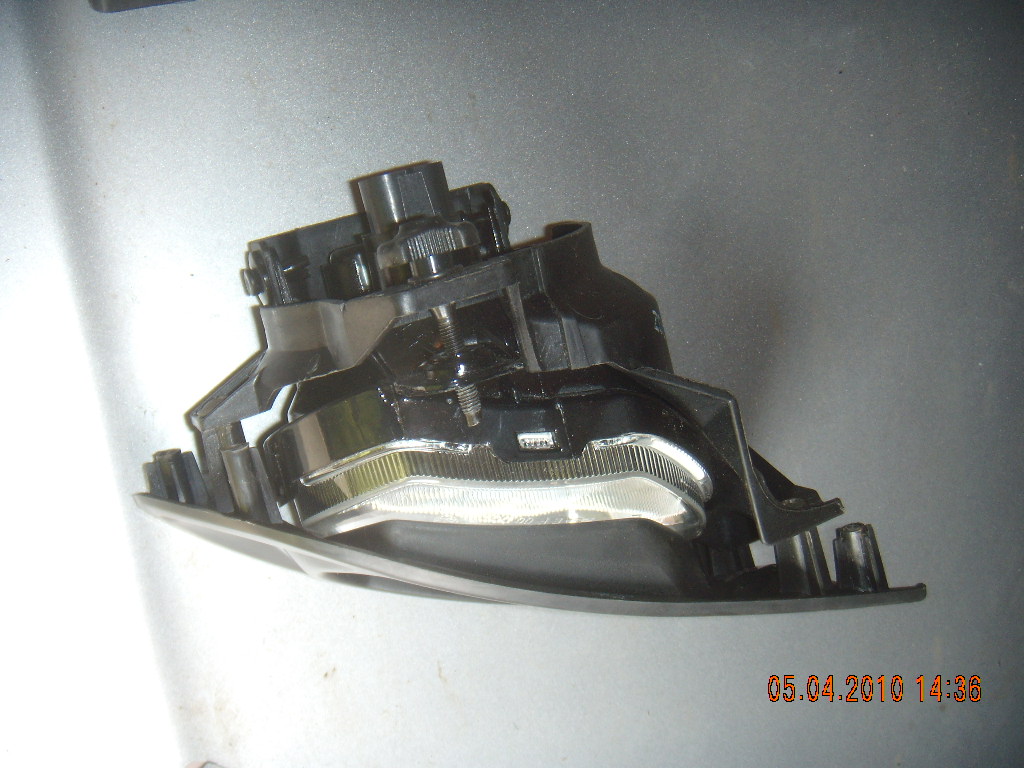

вид ПТФ снизу:
25606
ссылка на альбом http://www.forum.kia-club.ru/gallery/album.php?album_id=1108

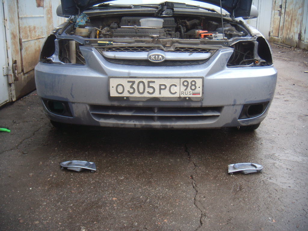

Сообщение Komissar-D » 15 апр 2010, 00:23

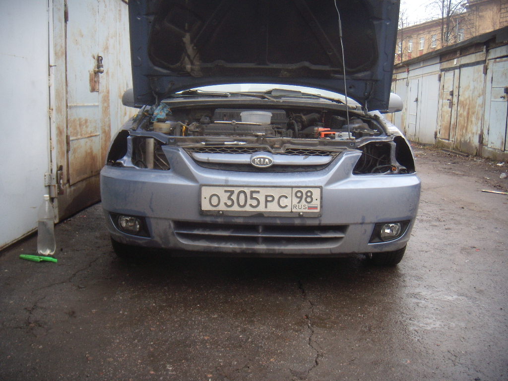

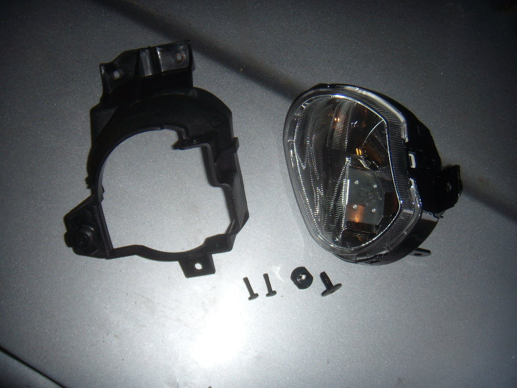

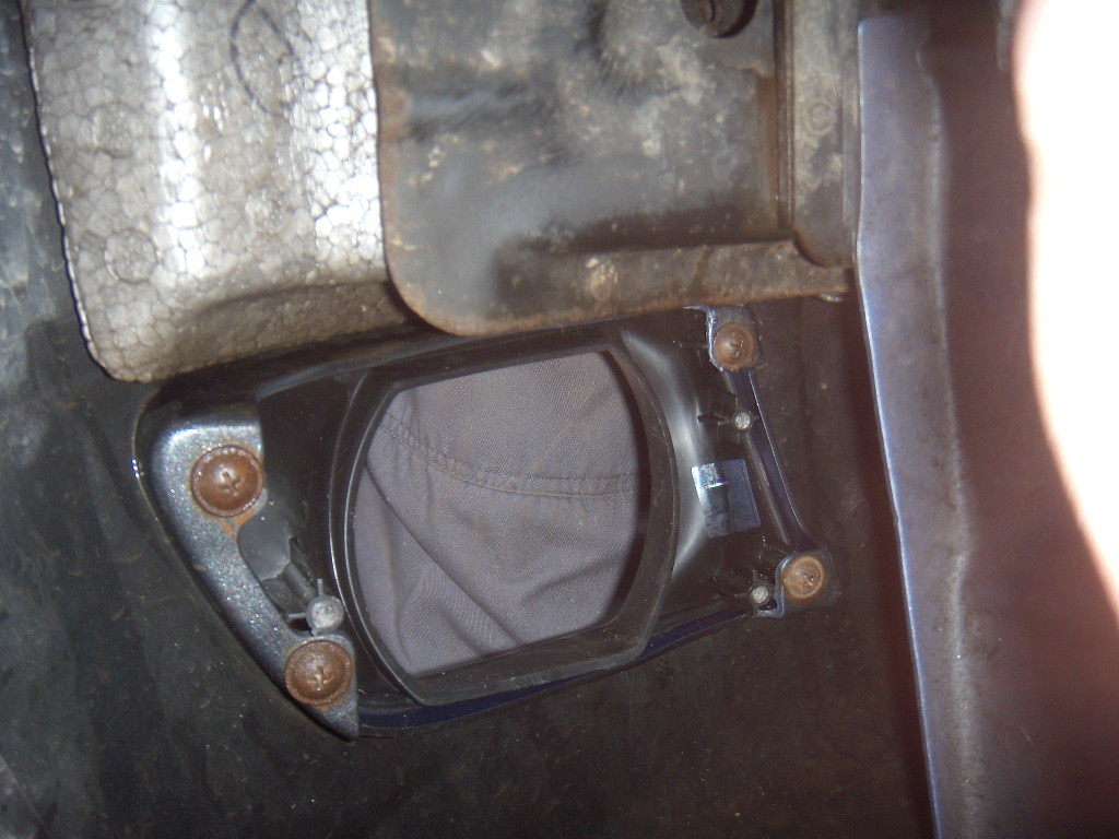

Привет всем. Закончил копаться с ПТФ и решил рассказать что и как:
25659
снимаем фары, иначе ПТФ не реально поставить без ямы, удаляем заглушки, при этом требуется короткая крестовая отвёртка, так как саморезы очков расположенные ближе к радиатору длинной отверткой не открутить.
25652
устанавливаем очки.

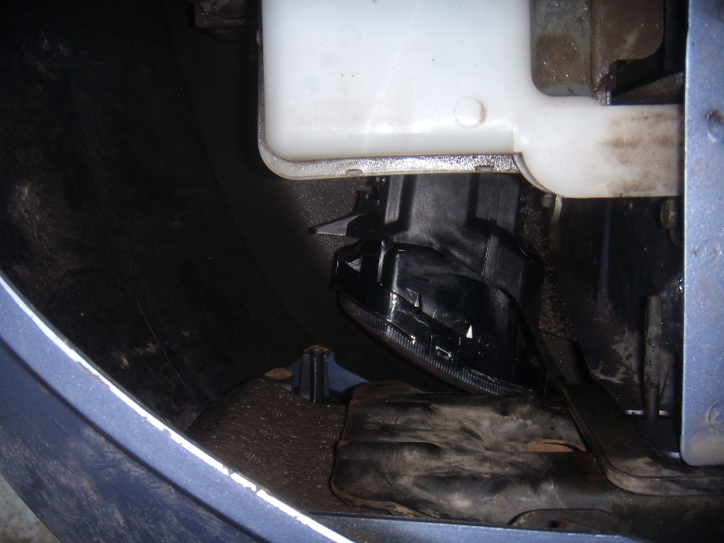

25657
правую ПТФ разбирал, так как в сборе её не вставить на место - мешает бачёк омывателя. Разбирается на ура, выкрутить полностью рег. болт и снять пару клопов.
25654
таким путём фара влезает, осталось собрать её обратно прямо там и прикрутить к очкам. Левая ПТФ влезает без проблем.
25660

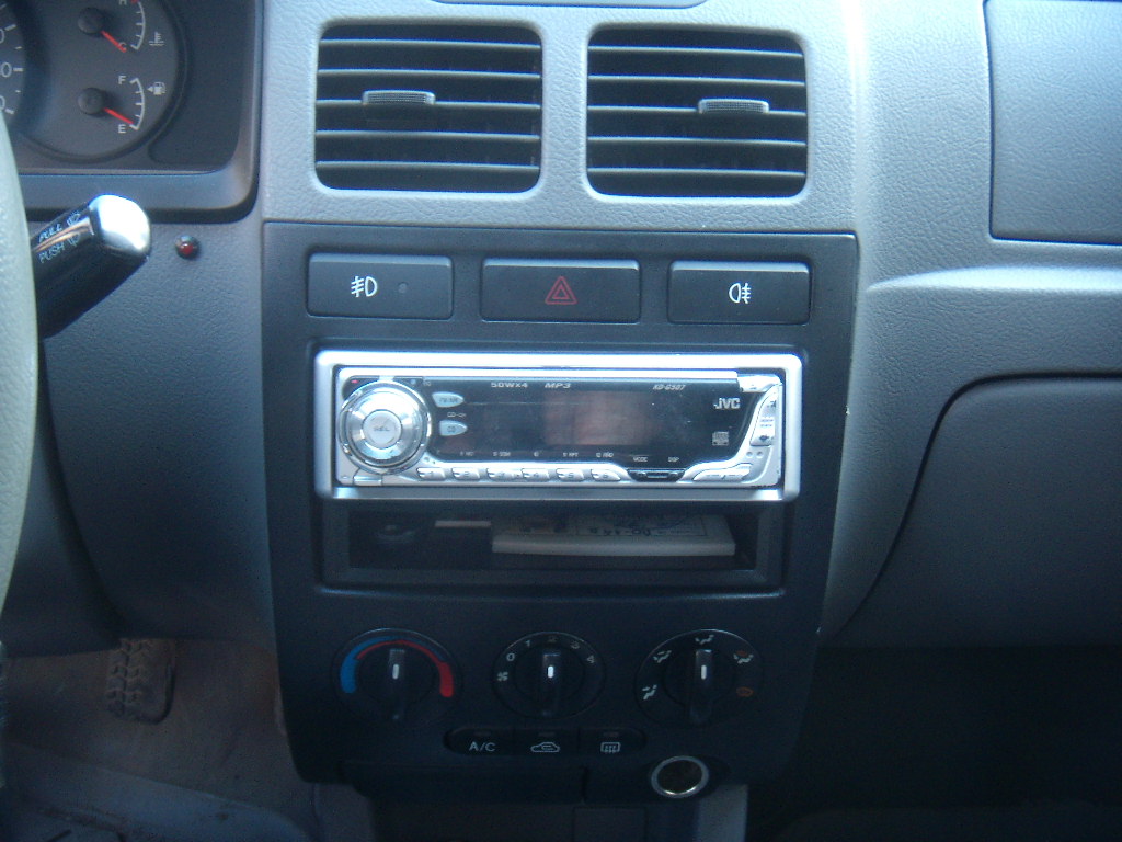

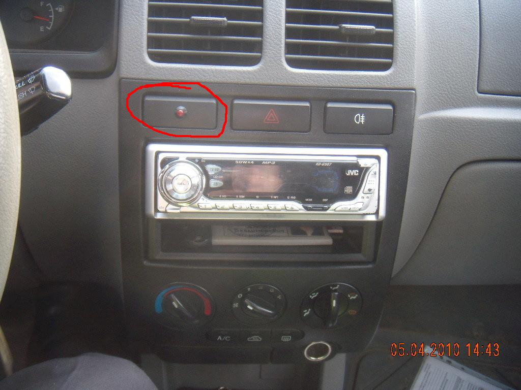

25609
кнопку включения ПТФ ставим на место заглушки слева от аварийки,
25664
у меня там была лампочка иммобилайзера, я её перенёс под приборную панель (просверлил отверстие 8мм). Как подключать провода к ПТФ тут уже писали, скажу только что оранжевый провод с предохранителем подсоеденил сюда (на фото отмечено красным)

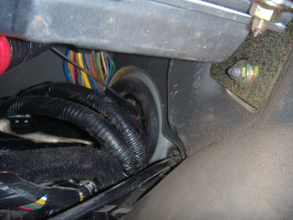

25702

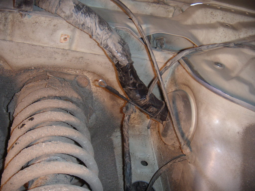

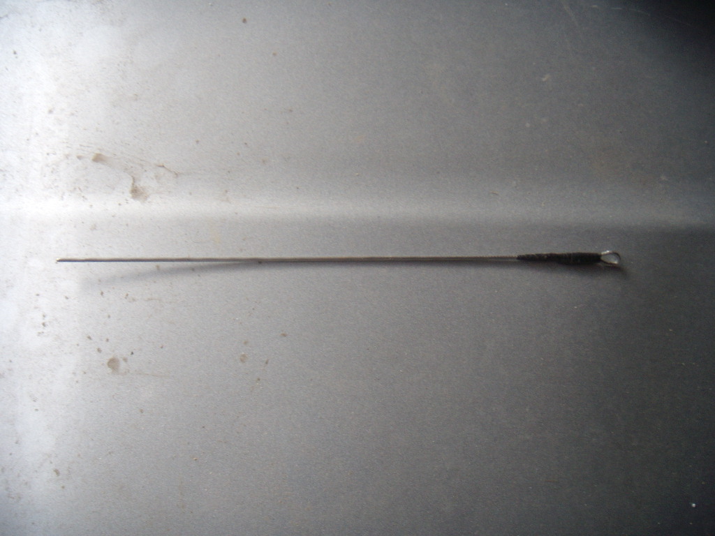

Вот дальше - интереснее: чтобы пропустить в салон чёрный провод из под капота, пришлось малость попотеть. Снимал передний левый локер, под ним штатная проводка проходит в салон. Снимал изоленту с толстой косы (она крепит косу к пыльнику) и чтобы пропихнуть не повредив проводку изготовил из проволоки вот такой щуп:
25666
Пропустил его через пыльник в салон,
25668
изолентой примотал п щупу проводок и протянул его в салон.

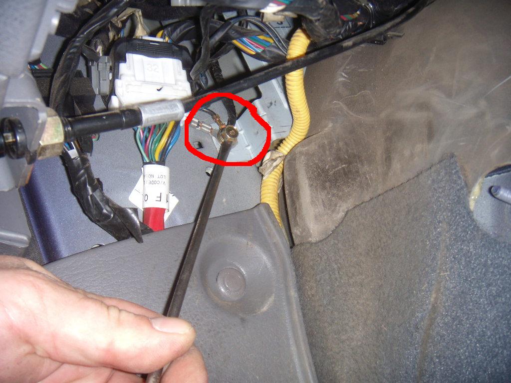

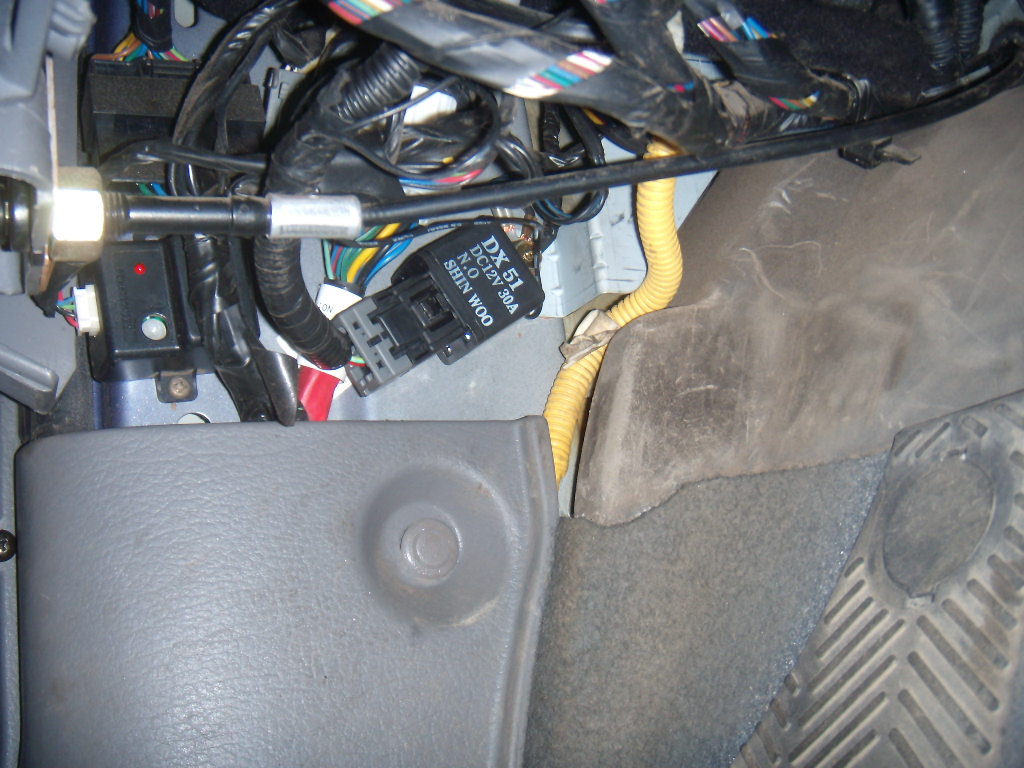

25669

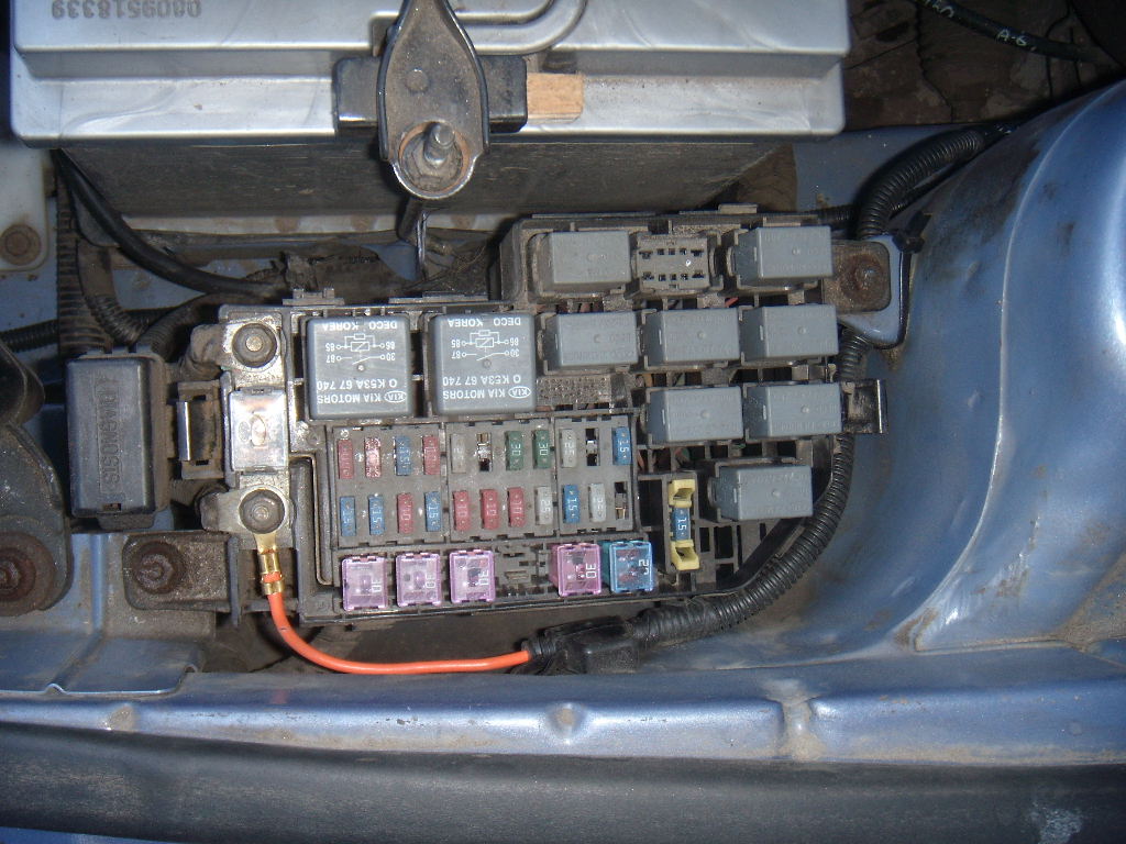

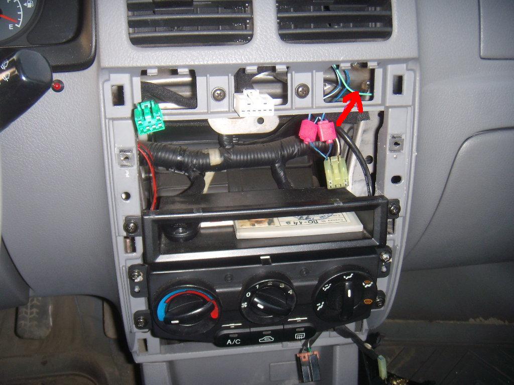

Этот провод (чёрный) вставляется в разъём для рэле. Реле и провод массы прикрутил на болт который и так держал несколько проводов массы, так что не пришлось даже сверлить отверстие.
25665

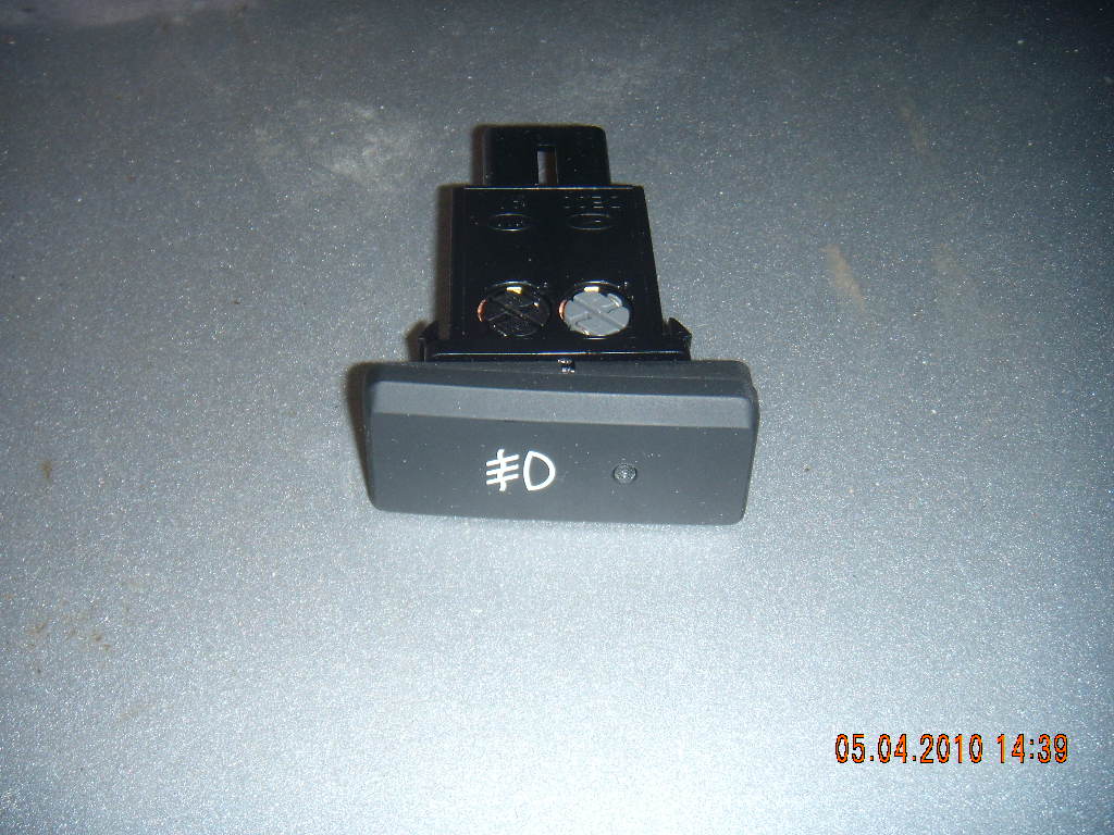

Теперь с косой которая идет от кнопки к рэле: разъём кнопки (зелёный) имеет ответвление от косы (два синих провода и один светло зелёный, указан стрелкой).
25661
Синие провода, это лампочка в кнопке которая габаритная(подсветка), их подсоеденил к аналогичным проводам разъёма кнопки задних противотуманок.
25662
Светло зелёный провод подключил к габаритному +
Всё работает как и положено, ПТФ включаются только если включены габариты, но вот на кнопке не горит зелёная лампочка... :think:
Лампочка исправна - проверял. Что то не так со схемой подключения. Может кто знает ? :gru:

Кстати проверь свои фотографии, в отчете одна фото потеряно, под номером 25702
25702
