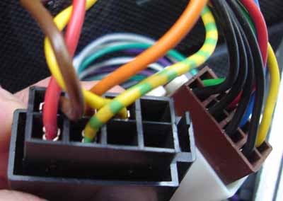

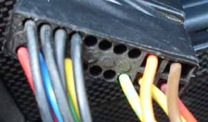

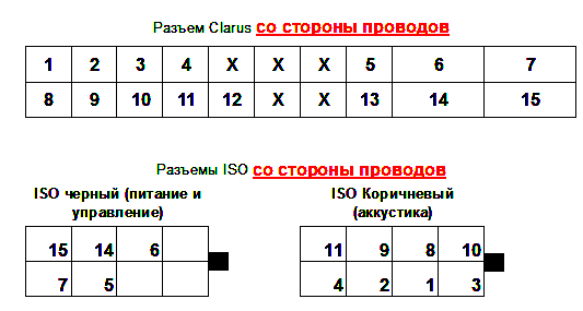

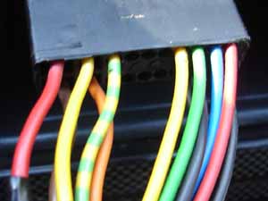

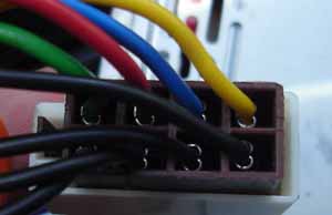

Значица так, сделал фотки и зарисовал схемку...
Вот фотки разъема кларуса со стороны проводов...
И, собсно ISO.
Пробуй. Перед подключением магнитолы проверь провода питания, чтобы небыло ошибки. На проводках ISO-разъемов обычно пишут что это за провод. Магнитолку не попали неправильным разводом ;)
Тока, че-т он картинки не показывает :(
Правой кнопочкой по месту от картинки - свойства, там будет урл. Картинки лежат на моей страничке, тока оттудава их невидно, работают только прямые ссылки на картинки... :(
