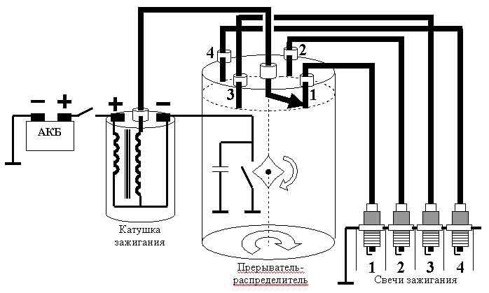

Так вот, катушка зажигания это не автотрансформатор, а именно катушка индуктивности. Она и называется КАТУШКА зажигания, а не трансформатор зажигания. Хотя она (катушка) в данном случае очень смахивает на автотрансформатор.
Вот классическая схема зажигания:
В момент замыкания контактов прерывателя в первичной (низковольтной) обмотке катушки начинает накапливаться энергия в виде создания магнитного поля. При размыкании контакта прерывателя это поле начинает стремительно уменьшаться, что вызывает создание на высоковольной обмотке ЭДС. Эта ЭДС возникает и на низковольной обмотке, что вызывает мощную искру на контакте прерывателя. Для ее устранения ставится параллельно прерывателю конденсатор. Кроме того конденсатор ускоряет исчезновение магнитного поля в катушке, что приводит к еще большему напряжению, развиваемому на высоковольтной обмотке.
Кроме того у образуемой искры есть еще такое понятие, как "время горения искры". Для надежного поджига паров бензина обычно не достаточно маленькой кратковременной искорки. Поэтому искру создают достаточно мощной, практически загорается кратковременная дуга, которая и поджигает газовую смесь.
Если не очень понятно написал - могу разжевать поподробней...
