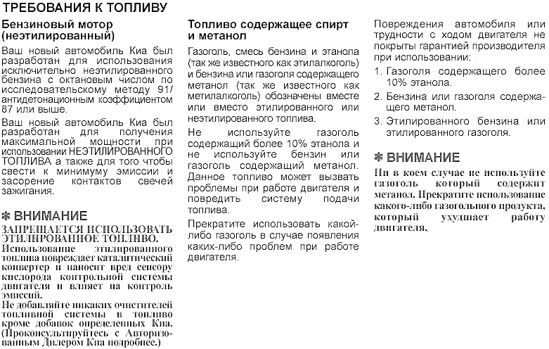

Выдержка из PDF-мануала "Руководство KIA Sportage NEW"
на русском. Предоставлен крупнейшим дилером "SoKIA" в России.
Посылаю только кадр т.к. PDF-фаил содержит 377стр. и весит 24 MBt.
Судите сами, кому чего лить, если самые свежие модели 2005 года
снабжены такими требованиями к топливу.
Интересно былобы еще послушать дизельщиков и тонкости их случаев
на заправках страны. По ДТ инфы маловато, а потребление ДТ в России
неуклонно растет (по мнению руководства ЛУКОЙЛа), как и пользователей
дизельных машин.....
